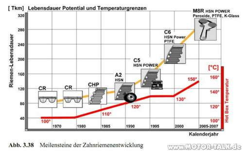

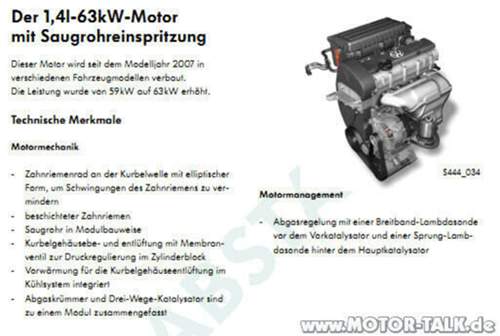

Erste Sichtprüfung ist bei 90.000 km. Materialpreis wird rund 150 € sein. In einer freien Werkstatt sollte man mit insgesamt rund 350 € hinkommen. Fragt sich auch, ob der Zahnriemen nicht länger hält, da explizit im SSP ein "beschichteter Zahnriemen" genannt wird.
erst über die Defektanfälligkeit des TSI lamentieren und dann das Wechselintervall des Zahnriemens überziehen. Also sowas :eek:

Es sagt keiner, dass ein verschlissener Zahnriemen weiter gefahren werden soll (Sichtprüfung!). Die Entwicklung im Zahnriementrieb schläft nur nicht...
Lebensdauer-zahnriemen

Warum?
14-daten
Original geschrieben von jauva
Original geschrieben von Diabolomk
Nur VW hat den beim 1,4er verschlafen, da der Motor wohl bald ausgemustert wird, kommt da wohl eh nix mehr.
Warum?
Ich kann daraus jetzt nicht erkennen, ob sich der Zahnriemenwechselintervall verkürzt hat und ob die Kosten für diesen gesunken sind? Und wenn ja, schade, dass das nicht schon früher gemacht worden ist.

Erste Sichtprüfung ist bei 90.000 km. Für einen Durchschnittsfahrer sind das vielleicht 6 Jahre. Dann sieht man sich den Zahnriemen an und entscheidet.
Was macht dich so sicher, dass die neue Kette jetzt ein Leben lang hält? Schließlich kommt VW von der Steuerkette wieder ab.
Ich warte auf Antwort. Wäre nett, Danke!
VW erwähnt einen beschichteten Zahnriemen (PTFE?). Mit Blick auf die Grafik könnten sich die Wechselintervalle verlängern.
