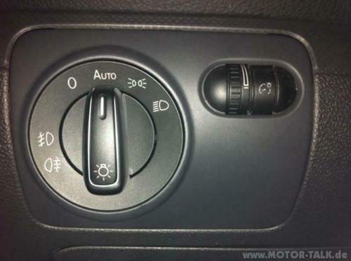

Kann mir jemand sagen ob das "echte" Xenon Birnen, oder nur Xenon look Birnen sind.
Habe die Golf Scheinwerfer mit der "Kugel" verbaut, also wie beim richtigen Xenon.
Siehe Bild unten.

Aber bisher habe ich auch nirgends gelesen, ob Du ein Rädchen links hinterm Lenkrad hast mit dem Du die Scheinwerfer hoch, bzw. runter regeln kannst. Das Rädchen müsste neben dem Rädchen für die Dimmung der Instrumentenbeleuchtung sein.
Also falls ich es nicht überlesen haben sollte, dann sag uns doch mal was dazu!?

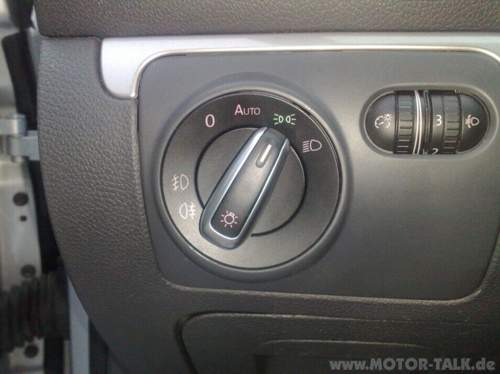

Ein Rädchen hat er immer (Helligkeit vom KI). Bei Xenon hat er kein zusätzliches zur Leuchtweitenregulierung. Nur um Missverständnisse auszuschließen...
Bild 1 ist ohne, Bild 2 ist mit Xenon!

Ja sieht bei mir aus wie auf Bild 1. Also mit extra Rädchen, welches aber keine Funktion hat.
Wenn das Extra Rädchen keine funktion hat, versuch mal vor eine Wand oder ins Parkhaus zu fahren. Schalte dann Deine/n Zündung/Motor aus. Schalte nun die Zündung wieder ein, mach das Licht an und starte dann den Motor. Wenn sich direkt nach dem Motorstart der Lichtkegel beider Scheinwerfer absenkt und wieder auf normalhöhe ausrichtet, dann hast Du eine aLWR verbaut.
Sollte dies jedoch nicht passieren, dann hast Du ein Fahrzeug ohne gültige Betriebserlaubnis erworben und wirst so auch nicht durch den TÜV kommen.

Tut sich nichts...
Aber habe doch vor 3 Monaten frischen TÜV bekommen, mit den Leuchten.
Wurde auch beim "richtigen" TÜV gemacht und in keiner Werkstatt.
Da sieht mans mal wieder... aber wehe jemand kommt auf die Idee bei ner Felge die ET auch nur um 1 mm zu unterschreiten... da kann ich echt nur den Kopf schütteln!🙄
Sieht so aus, als hätte der Vorgänger die Xenonscheinwerfer nachgerüstet aber eben den Lichtschalter drin gelassen und halt weder ALWR und SRA eingebaut. Prinzipiell hat der Wagen so keine Betriebserlaubnis. Ob das jemandem auffällt sei mal dahin gestellt, aber denk dran, dass im Falle eines Unfalls ein findiger Gutachter da leicht drauf kommen kann und sich dann evtl die Versicherung quer stellt!
