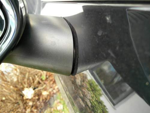

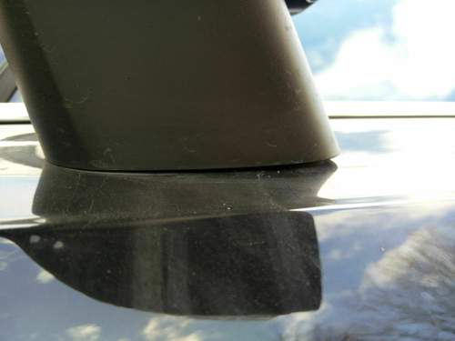

da ich demnächst einen Werstatttermin habe, würde mich interessieren was ihr zu den Fotos sagt so frei nach dem Motto
  1. Stell dich nicht so an
  2. Soll so sein
  3. Nachbesserungsbedarf
  4. usw...
Auf den Fotos sieht man
  1. Spaltmaß/Schräge Anbringung des Außenspiegels. Ich hatte den Händler bereits gebeten, den Spiegel gerade und bündig zu befestigen, er meinte jedoch das wäre nicht möglich und so gewollt.

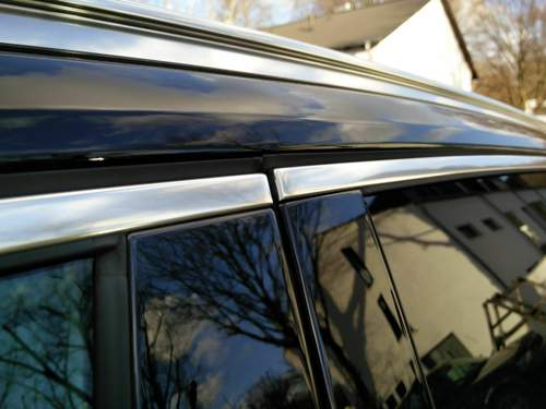

  2. Einpassung Fahrertür, geht nicht besser, so der Händler
  3. Unterschiedliche bzw. große Spaltmaße am Heckspoiler

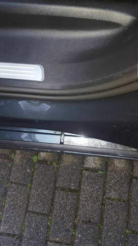

  4. Riefen auf den rechtsseitigen Bremsscheiben (waren nicht von Anfang an drin)

Bin gerade extra mal zum Wagen gegangen.
Heckspoiler sieht bei mir genauso aus, ich kann mir auch nicht vorstellen, dass das anders geht.
Der Spiegelfuss hat auch bei mir einen kleinen Abstand zum Blech, allerdings ringsum gleichmässig und durch eine unterliegende Dichtung bedingt. Bei Dir sieht das irgendwie deutlich schräger aus.
Die Tür fluchtet bei mir auch besser.
Also: bis auf den Heckspoiler sieht es bei meinem Wagen besser aus. Vor allem Dein Spiegel sieht im wahrsten Sinne des Wortes "schräg" aus. Ich kann mir nicht vorstellen, dass das normal ist.

Da sich Dein Händler offenbar einen schlanken Fuss macht, würde ich einen netten Brief an die nächste Instanz -Volvo Deutschland - schreiben, und die Fotos beillegen. Die Nennung des Händlers nebst Aussage nicht vergessen. Die sollen dir dann mal schriftlich bestätigen, dass Volvos so aussehen, dein Händler recht hat und das so gewollt ist.
Ich schätze dass sich Dein Händler wenig später freundlich bei Dir meldet und dir einen Termin anbietet, bei dem er sich das dann doch nochmal genauer ansehen möchte 😉

der Aussenspiegel sollte so definitiv nicht aussehen. Das sollte nachgebessert werden. Auch der Spalt hinten sieht für mich zu groß aus. Müsste aber alles der Händler erledigen bzw. ausbessern können.

die Bremsscheiben halte ich für normal. Da sind starke Rostansätze zu sehen, vermutlich warst du bei Schneematsch-Salz-Wetter unterwegs und hast den Wagen dann abgestellt - an den Rostansätzen ganz gut zu sehen. Das Freibremsen dauert dann etwas.
Heckspoiler halte ich auch für OK, der Rest könnte wohl optimiert werden. Der Spiegel geht gar nicht.

Wegen der Tür und dem Aussenspiegel war der Händler nach seiner Aussage sogar extra bei einem nahegelegenen Karosseriebauer, soll aber nicht besser hinzubekommen sein.
Zu den Bremsscheiben: Mir geht es da nicht um den Rost, sondern um die richtig tiefen Riefen in den Bremsscheiben, die konzentrisch um die gesamte Scheibe laufen. Das letzte Foto zeigt übrigens eine Bremsscheibe auf der linken Seite, die ohne diese Riefen ist.

Also die Spiegel haben bei mir einen gleichmäßigen Abstand zur Tür - so wie bei dir soll das bestimmt nicht aussehen, das würde ich auch reklamieren. Der Heckspoiler sieht bei mir genauso aus, das soll denke ich so und stört mich zumindest auch nicht. Die vorderen Türen sitzen bei mir tatsächlich auch ein klein wenig weiter innen als die hinteren Türen - da es auf beiden Seiten gleich ist bin ich davon ausgegangen dass das so soll und auch das stört mich persönlich jetzt nicht,

Bremsscheiben - ALLE - rosten, wenn sie die Salzlake mitbekommen und sie nicht runtergebremst wird - das dauert kaum 24 Stunden!
Die Riefen kann der Freundliche ja SEHR schnell prüfen: Rad ab, Bremsbeläge raus und draufschauen. Die sehen tatsächlich verdächtig gleichmäßig aus, daher wären Steinchen o.ä. schon ein sehr großer Zufall.
Und warum muss denn an einen falsch angebauten Spiegel ein Karosseriebauer? Das bekommt man doch auch so hin. 😮

Also die Riefen in der Bremsscheibe sehen für mich jedenfalls NICHT normal aus.
