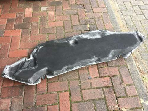

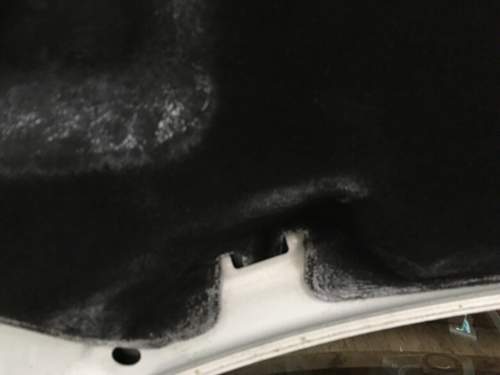

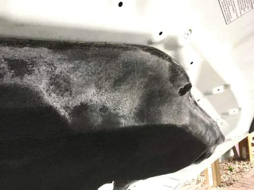

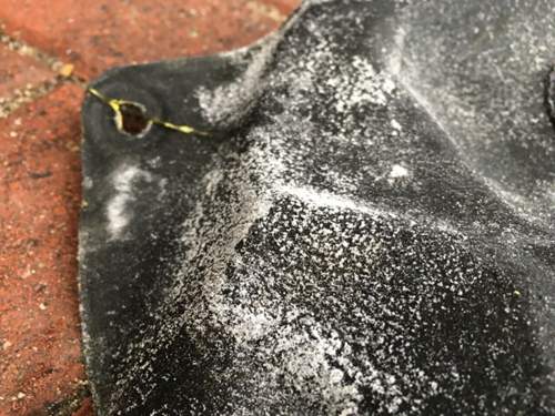

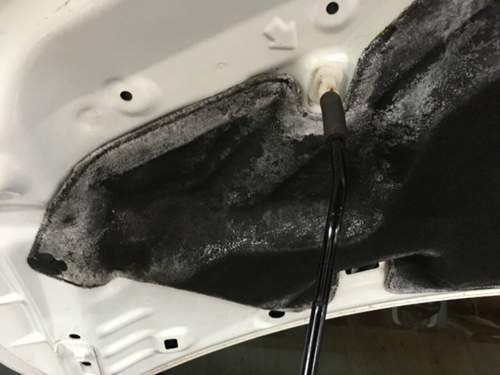

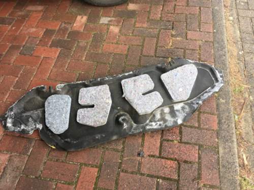

wie im Titel. Hab ihr das auch in euren Civics 9, 1.6? Dazu kommt noch, dass ich vorne unter der Frontschutzscheibe immer solche kleinen weißen Partikel habe, die ich regelmäßig wegwischen muss. Das weiße Zeug unter der Motorhaube sieht für mich wie ein Schimmel aus. Soll ich damit zu Honda fahren? Gruß
15 Antworten
Für mich sieht das ganz danach aus. Schimmel hat aber meist auch einen spezifischen Eigengeruch, den man auch ganz gut riechen kann. Auch aus gesundheitlichen Gründen würde ich damit zu Honda fdahren und die Dämmmatte austauschen lassen. Ob das allerdings ein Garantiefall sein kann, weiß ich nicht zu sagen. Bei mir war die Dämmmatte in Fahrzeugen ( 2 davon Hondas) allerdings noch nie so angegammelt.
Ich habe jetzt eine Email mit Fotos zu meinemHonda Service geschickt und gefragt, ob so einen Fall die Garantie abdeckt. Habe die ganze Abdeckung entfernt, da auch dadrunter Schimmel war. Auch im Motorraum, da wo das gleiche Material vorhanden ist, gibt es etwas Schimmel, jedoch nur sehr wenig. Das Material ist jedoch leicht feucht. Mal sehen wie der Honda Service reagiert, aber ich werde mich nicht wundern, wenn die sagen, sowas deckt die Garantie gar nicht ab.
Habt ihr auch solche Probleme mit Schimmel? Ist da was faul im Auto? Klima ist immer auf Auto eingestellt. Ich fahre viel Kurzstrecke.

Ich kann dich beruhigen, das ist nur eine Salzablagerung, vom Streusalz auf den Straßen bei Glätte. Ich hatte das auch, du musst nur einmal mit einem Hochdruckreiniger rüber gehen und weg ist es!
Ferndiagnosen sind natürlich immer schwierig, Salz könnte es aber auch sein.
@ardrooshBMW schrieb am 21. Januar 2018 um 19:52:53 Uhr:
Genau so ist es. Ich habe das weiße Zeug unter dem Mikroskop meiner Tochter untersucht und es sah aus wie winzige Kristalle, halt Salzkristalle. Dann habe ich daran geleckt und es war salzig. Also Entwarnung. Hat der Honda dann ein Gradierwerk unter der Haube? Soll angeblich gesund sein.....

Mein letztes Auto war ein BMW 520d E60- und hatte ich das gleiche Problemchen. Und da hatte ich es mit dem Hochdruckreiniger gut wegbekommen. Und hier die Erklärung zum Salz im Motorraum, wie das da wohl hinkommen kann 🙂) ?? Ganz einfach: Wenn man hinter einem anderen Fhrzg fährt, und es ist feucht auf den Straßen, dann wirbelt die Luft und der Wind das Wasser unterden Rädern hoch und es entsteht ein feiner Wasser/Salzstaub der durch sämtliche schlitze vorne mit dem Wind eindringt und dann kommt noch dazu,
das beim abstellen des warmen Motors alles im Motorraum noch einmal schön verdampft und sich schließlich wo ablagert, natürlich geht warme Luft nach oben und auf der Stoffbezogenen Dämmung lagert sich das es eben alles ab. (Sorry, falls rechtschreibfehler, schreibe vom Telefon im Stau)
