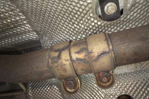

Ok, danke. Falschluft kann ich denke ich ausschließen. Abgasseitig ist auch alles dicht. Ich habe letzte Woche mir erst alles angeschaut und einen doppelten ölwechsel gemacht. Allerdings ist das Verbindungsstück hinterm DPF zu den enttöpfen nicht mehr so ganz... Naja seht selbst.
Ich denke ich werde dann mal den LLM ersetzen. Bei 220tkm darf der dann auch mal falsche Werte liefern.
Schelle
Der Riss im Bild reicht von den Ausmaßen schon, wenn er an der richtigen Stelle ist.
