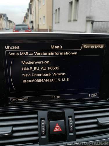

Hallo.
Ich fahre eine A6 Allroad Bj2013 mit MMI Navi. Da der Wagen kürzlich in die Werkstatt (Audi) musste, habe ich darum gebeten ein Navi Update aufzuspielen. Leider habe ich mir vorher die Version nicht gemerkt. Im Nachhinein habe ich aber arge Zweifel, ob wirklich ein Update aufgespielt wurde, da ich mit der Werkstatt schon im Vorhinein einen Disput hatte.
Habe ein Foto vom aktuellen Stand gemacht. Im Netz finde ich dazu eigentlich nur, dass es Stand 2012 ist.
Rechnung über 199,- habe ich erhalten. Bevor ich diese zahle, wüsste ich gerne mehr.
Danke.

Ich habe doch was vom Meßwerteblock geschrieben.
Dort steht welche Navi - Datenbanken auf deinem MMI installiert ist.
Da kamen nur Zahlenfolgen...
In einem Meßwerteblock steht das Jahr z.B. 2018!
Steht auch direkt, wenn du in das 5F reingehst, auf der Hauptseite des Stg.
@Doc: Ehrliche Frage (und nett böse gemeint):
Bist Du ein wenig Beratungsresistent?
Ich habe Dir doch mehrfach gesagt, daß Dein Navi
unberührt ist. Habe Dir dazu auch einige Quellen
gezeigt, wo Du es nachlesen könntest. Habe Dir
mit Deiner Map Version (MMI Bild) gezeigt, daß
es auf einer AUDI Bestellseite die 2012 Version
ist.
Zusätlich dazu hat Dir sowohl Nick-Nickel und Milfrider
gesagt wo Du noch schauen kannst und zwar in
den MessWertBlöcken. Du postest dann ein Bild von
der AdvancedID (wo man nebenbei gesagt auch
sehen kann, ob das Stg zumindest FW mäßig geflasht
wurde), aber das Bild (also die komplette ID Info) ist
nicht einmal vollständig zu sehen.
Außerdem steht doch auf Deinem Navi eine Audi
Bestellnummer über die Karten Datenbank und auf
der Rechnung eine ganz ANDERE Nummer.
UND Deine FW ist eine P Version. Also vom Werk
aus. Sonst wäre es eine K(undenserviceupdate)
Version. Wobei FW & Kartendaten zwei verschiedene
Updates sind.

Genau, bleib einfach freundlich und sage Dir wäre
aufgefallen, daß die Datenbankversion 8R0060884AH
ECE 5.13.8 nicht der Version auf der Rechnung entspricht
und Du den Eindruck (beim Fahren laut Navi) hättest, daß
sich am Kartenmaterial nichts geändert hat. Sie mögen das
bitte mit Dir zusammen am Tester prüfen.

Ich habe bei meinem 2013er Allroad das selbe Problem. Beim Auslesen zeigt er an, dass das Update 19/20 aufgespielt wurde.
Im MMI wird aber trotzdem noch die Version von 2012 angezeigt. Auch das Kartenmaterial ist von damals...
Mein Servicemitarbeiter kann sich auch keinen Reim drauf machen und fragt beim Kartenhersteller und Audi selbst nach.
