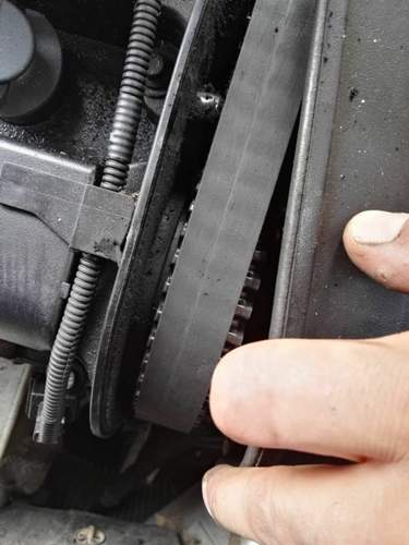

Vor ca einen Monat habe ich meinen Fiesta (Baujahr 2002, Benziner, 80 PS) gestartet und nach ca. 5 Metern ging der Motor mit einen komischen Geräusch aus. Seitdem springt die Karre nicht mehr an.
Ich habe mal ein Video gemacht. Hört sich so an als hätte der Motor keine Kompression oder ist das der Anlasser, wo der Ritzel nicht ausschert?
Zahnriemen ist nicht gerissen, habe nachgeschaut.

Der Motor dreht, aber er hat wie du sagst keine Kompression, der Anlasser ist nicht das Problem ...
hast du den Motor davor kalt abgestellt (umgeparkt)? Dem Video nach könnte der Motor einfach abgesoffen sein (es befindet sich zuviel Benzin an den Zündkerzen und im Brennraum).
Wie hast du das mit dem Zahnriemen geprüft, drehen die Nockenwellen (mal den Öleinfülldeckel abnehmen und reinsehen wenn eine 2. Person startet)?
Der Motor war kalt. Ich wollte morgen früh zur Arbeit, starte den Motor, fahre 5 m und Motor geht aus. Seitdem springt er nicht an. Ich dachte erstmal der Zahnriemen ist gerissen. Deshalb habe ich die oberen Schrauben der Zahnriemen-Verkleidung abgeschraubt und die Verkleidung zur Seite gedruckt, um zu sehen ob der Zahnriemen noch da ist. Zahnriemen ist nicht gerissen und Spannung hat er auch.

Beim Zahnriemen ist es besonders wichtig das sich die Nockenwellen drehen. Die Motoren haben vor allem das Problem das sich die Kurbelwellenschraube löst, und dann steht der Zahnriemen still ...

Die Nockenwellen drehen sich nicht. also doch motorschaden. Frage mich wie das passieren kann wenn der Zahnriemen nicht gerissen ist. Vielleicht durch geringe Spannung

Es gibt eine schraube am Kurbelwellenrad und eine schraube pro Nockenwelle. Wenn sich die Nockenwellen nicht mehr drehen dann kannst du nachsehen ob die Ventile verbogen sind oder die Schrauben lose. Mit einer Minikamera kannst du durch die Zündkerzenöffnung schauen ob du Spuren auf der Kolbenfläche siehst.

Hört sich ganz danach an das die Kurbelwellenschraube los ist...
Sprich ist der kolben an den Ventilen angestanden.
Greif mir dem finger mal runter und schau ob du die schraube vom Pully drehen kannst.

..oder durch Karies des Riemens.
Nicht, das dieser jetzt unten auf der KW-Scheibe grad keine Zähne mehr hat und so nicht mehr mitgenommen wird.

Motorschaden muss nicht sein, kenne auch Fälle, wo der Riemen "günstig" gerissen ist und die Ventile grad alle zu waren, gehört aber vieeeel Glück dazu, das keines der 24 Ventile 😛 aufgesetzt hat.
Aber dies sieht man ja fix ohne großen Aufwand mit dem Endoskop durch die Kerzen-Löcher, ob der Kolben 'nen Ventil-Abdruck hat...
Leider baut ja heutzutage fast keiner mehr "Freiläufer", wo nix passiert 😠
Ist ja ein 16V. Die stehen meist an.
Leider ist es halt ungünstig das dass Pully der KW kraftschlüssig wird mit dem Zahnriemen-Pully erst wenn das KW Pully angezogen ist... somit denke ich das die KW sich zwar dreht aber der Riemen stehen bleibt da keine verbindung mehr um die NW anzutreiben. Somit Kolben kommen rauf runter, Ventile bleiben in Position.
