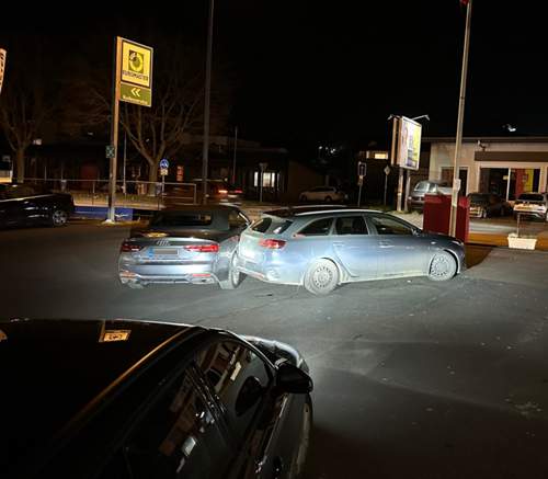

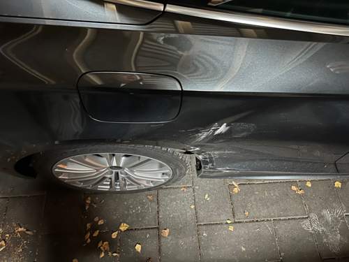

Nun hat es uns auch erwischt:
eine rückwärts ausparkende Verkehrsteilnehmerin ist meiner Frau ins Auto gefahren - es hat wohl ziemlich geknallt; direkte Zeugen gab es keine, die Autos wurden bis zur polizeilichen Unfallaufnahme nicht bewegt, die Fahrerin des anderen Fahrzeuges wurde verwarnt (35,-), behauptet aber, meine Frau sei schuld.....
das Rad hat wohl nichts abbekommen, Auto fährt einwandfrei, allerdings ist es ein quattro (ultra), also auch Antriebskomponeneten an der Hinterachse; Fensterheber hinten rechts muss ich noch testen....
Auto ist EZ 01/2022, 18.000KM
Ich werde zum Karosseriebauer meines Vertrauens gehen, jetzt die Frage: Bagatellschaden oder Sachverständiger nötig ?!
Oder lieber gleich auch noch Rechtsanwalt ? - gegnerische Versicherung ist die VHV....
Dank für jeden Tipp

Gutachten ist da:
Reparaturkosten mit MwSt. = 12.886,16 €
Wertminderung 2100,-
Reparaturdauer 9 Arbeitstage
jetzt wird es spannend:
es ist nicht sicher, ob die Werksatt die Reparatur zeitnah anbieten kann, Fahrzeug ist lt. SV nicht fahrbereit, da das Rad im Radkasten schleifen könnte, ggf. Radbeschädigung, Spur verstellt etc.

die Achse hat evtl. gar nichts abbekommen, wird aber vermessen - der Radkasten ist so eingedrückt, dass es ggf. zur Reifenberührung kommen kann (scharfkantiges Blech);
vllt. kann man es zwar "zurechtkloppen" aber meine Frau sagt, Sie fährt so lieber nicht - das muss man respektieren; wir holen ab Montag ein Ersatzfahrzeug, nehmen das ein Nümmerchen kleiner (Audi A3 o.ä.) Sixt rechnet direkt mit VHV ab, kann aber nur 14Tage zusagen - und der RA kümmert sich dann um den Rest;
Es geht hier aber nicht darum, was deine Frau sagt. Wenn es technisch möglich und vertretbar ist, das Fahrzeug mit einer Notreparatur in einen vorübergehend fahrbereiten und verkehrssicheren Zustand zu bringen, um hier weitere Kosten zu vermeiden, dann wäre das zumutbar. Dazu fragt man am besten den Gutachter oder die Werkstatt.
Ihr habt auch als Unfallgeschädigte eine Schadenminderungspflicht. Was würdet ihr denn jetzt mit eurem Fahrzeug machen, wenn ihr den Schaden selbst verursacht hättet? Würdet ihr dann auch 3 Wochen Mietwagen fahren, bis überhaupt mal mit der Reparatur begonnen wird?
Ein scharfkantiges Blech sehe ich auf den Bildern übrigens nicht. Das schaut für mich einfach nur nach der Radhausverkleidung aus, welche aus Kunststoff sein sollte.
Was habt ihr denn da außerdem für einen Gutachter bestellt? Oder hat hier die Werkstatt mal wieder ihren Buddy-SV ausgesucht? Warum wird das Fahrzeug erst noch vermessen? Wieso wurde das nicht gemacht, als der Gutachter vor Ort war? Eine Achsvermessung sollte doch das erste sein, was man macht, wenn ein Aufprall auf das Rad erfolgte oder zumindest im Raum steht. Wenn hier nun das Gutachten geschrieben wurde, bevor überhaupt eine Vermessung erfolgte, kann das m.E. nicht seriös sein.
Wie kommt der SV auf die 13k Schadenhöhe? Wurde hier einfach mal aufgeschrieben, was vielleicht beschädigt worden sein könnte oder wurde hier nur aufgeschrieben, was tatsächlich nachweisbar beschädigt wurde?
