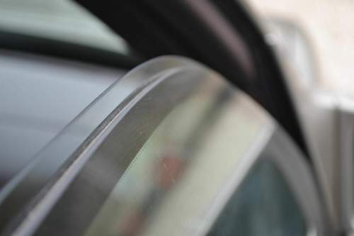

Etwas. Statt einer dicken Scheibe an den Seiten und hinten hat das Akustikpaket 2 dünne Scheiben mit einer speziellen Folie dazwischen. Den Unterschied sieht man, wenn man die Scheibe herunterfährt (die eine glatt, die andere sieht wie Sandwich aus).

Scheibe
