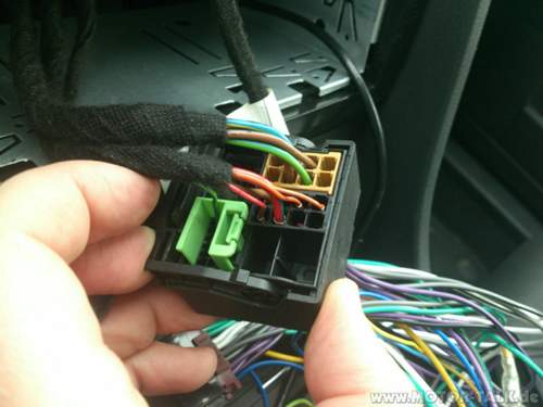

Ich habe ein Problem mit meinem Audi A4 B7 Avant Bj 2008.
Ich habe original Radio Chorus 2+ 2Din mit CD durch ein Pioneer AVH-X2700 ersetzt, mit Can Adapter.
Und seitdem sind hinteren Lautsprechern aus, kommt kein Ton.
Ich habe je 2 Laustsprecher in jeder Tür und 1 vorne.
Subworfer und Verstärker hinten habe ich glaube nicht.
Wie kriege ich hintere Boxen zum laufen?
Vielen Dank im voraus

Da dort nur Kabel für vorne Links und Rechts im Bild zu sehen sind muss da entweder noch was zusätzliches in deinem Auto sein, oder aber du hast schlicht gar keine Lautsprecher in den Türen hinten.
Du wärst übrigens nicht der erste der davon überzeugt ist hinten Lautsprecher zu haben, die tatsächlich aber nie existierten.

Also... hast du ein 10 Lautsprecher Aktiv System oder nicht? Schau einfach mal im Kofferraum rechte Seite in die Klappe. Ist da ein Sub + Endstufe oder nicht?
Es gab das billige System mit nur den 4 passiven Lautsprechern in der Fahrertüre. Da ist hinten dann eben kein Sub in der Klappe. Und Hinten gab es auch nie Lautsprecher.
Wenn aber ein Sub + Endstuffe da ist und du somit das Teilaktive System mit 10 Lautsprechern hast, müssen vom Radio noch mindestens 4 Kabel abgehen.
Diese 4 Kabel sind bei dir im Bild aber nicht da. Wo ist der Stecker mit den drei Reihen von Pins?
http://up.picr.de/4662532.jpg
Hier RR, LR, Com und zum anschalten der Endstufe der Pin mit dem Schalter Symbol. Dreiteiliger Stecker im Bild unten, der rechte Teil des dreiteiligen. Hatte das dein altes Radio nicht, hast du hinten auch keine Endstufe und keinen Sub. Und somit auch in den hinteren Türen keine Lautsprecher hinter den Gittern.
Es gab auch 3 Variante
2 in jeder Tür = 8
1 in der Mittelkonsole
Kein Subwoofer
Die hinteren 4 durch ein Verstärker
Das ist mit Chorus audi avant a4 b7
Dieses System habe ich
Wie gesagt, ich werde mich melden am Wochenende
