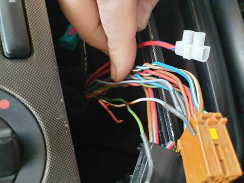

Hab mir endlich wieder ein passat 3b variant 1.9 tdi mit 90 ps gegönnt......
Wollte nun mein radio einbauen.

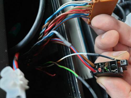

Leider stellte ich fest das mein Vorgänger keine Ahnung hatte und verschiedene kabel von isostecker abgeschnitten hatte...leider...

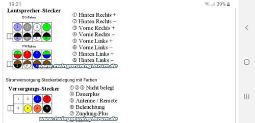

Nun weis ich nicht genau wo welches kabel an welchen pin kommt....
Ich hab ma ein paar Bilder gemacht.
Wenn einer rein zufällig ein bild hat wies auszusehen hat währe ich dankbar..
Vielen Dank schon ma im voraus.

Unterm Lenkrad hast du Klemme 75x, das ist Zündungsplus, da kannst du einfach ein Kabel mit einer Ringöse dranschrauben.

Aber bei 75x hast du nur Strom wenn Zündung an. Bei Klemme S - das besagte dünne rote Kabel - hast du Strom bis der Schlüssel abgezogen wird, wenn ich den Plan richtig lese.
Ja so soll es ja auch sein.
Beim durchprüfen der kabel is mir aufgefallen das genau dieses was kaputt is....sprich das rote.....das zündungsplus ist was man ja braucht damit das radio ausgeht wenn man den Zündschlüssel herrausziht.
Falls du nicht nach dem roten Kabel suchen willst baue einen Schalter ein mit dem du am Radio Iso-Stecker pin 4 mit pin 7 zusammen schalten kannst.
Vorteil: Radio geht unabhängig vom Zündschlüssel
Nachteil: Wenn du vergisst es auszuschalten ist am nächsten Tag die Batterie leer.

Vorsicht,an 75x kann nicht so viel dran gehängt werden.
Wenn dann an Klemme 15,das ist Zündungsplus.

Vielleicht weiß jemand wo das Komfortsteuergerät verbaut ist. Evtl. kommt man da einfach dran. Das wird vom selben Anschluß versorgt (rotes Kabel 0,5mm²), da kannst du einen Stromdieb anbringen. Mehr fällt mir nicht mehr ein.
Warum so aufwendig?!?
Unten am Relaiskasten abgreifen,2 neue Kabel rüber ziehen,1x Zündungsplus, 1x Dauerplus und den Rest mit Lötverbindern neu machen nach der Pinbelegung sie weiter vorn bereits genannt wurde.

Hat er doch geschrieben, das rote Kabel ist vermutlich durch Überlastung/Kurzschluß zerbröselt.

Das zündungsplus is bis hinter der hinteren Abdeckung porös....wie schon erwähnt ist bestimmt kabelbrand gewesen....
Dauerplus Masse sind in...nur das zündungsplus nicht...
Also...wo kann ich neues abgreifen und wie gelange ich da hin....

Wenn das 1 oder beide Plzskabel defekt sind,dann die entsprechende Leitung von beiden Seiten totlegen nicht das da noch was passiert und dann wie beschrieben neue Kabel legen.
Im Originalkabelbaum ist gelb Dauerplus und Rot Zündungsplus.
Masse kannste ebenfalls von der A-Säule Fahrer oder Beifahrerseite Fussraum abgreifen,da sind Verschraubungen.

Wie schon erwähnt....dauerplus und Masse hab ich.....
Mir fehlt nur noch das zündungsplus......Antenne geht ja vom radio aus....wenn ich mich nicht irre.....und mehr brauch ich nicht.....
Der Rest wird blind gelegt.......
Du kannst such das Zündungsplus am Sicherungskasten oder Lichtschalter abgreifen,einfach mit dem Multimeter durchmessen.
