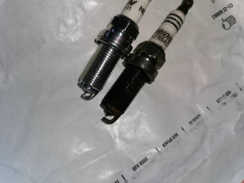

Ich habe gerade die Kerzen gewechselt. Iridium seit 30000km drin. Ich hatte im unteren Drehzahlbereich teilweise Ruckeln. Tatsächlich waren die Spitzen der Elektroden abgebrannt. Also ich werde die jedenfalls
in Zukunft alle 25000km rausschmeißen. Ich fahre täglich zweimal 60km zur Arbeit und zurück und schone den Motor nicht (3 Liter BMW N52).Ich habe mal ein Foto gemacht, ist aber schwer zu erkennen.

Die müßten doch mindestens doppelt so lange halten. Hoffentlich sehen die Ventile nicht genauso aus.
Bei mir haben die Iridiumkerzen im LPG Betrieb 100tkm geschafft. Einmal musste ich aber die Elektroden nachbiegen, damit der Abstand nicht zu groß wird. Nach 100tkm hatten sie so auch noch keine Probleme gemacht, aber etwas Bange hatte ich schon, dass eine eventuell verdünnte Elektrode abbricht und ins Zylinder fällt. Daher dann doch getauscht 😉
Irgendwas stimmt mit deiner gasanlage nicht! Wenn diese Kerzen nach 30tkm platt sind!
Oder waren die Kerzenstecker nicht richtig drauf?

Also die Anlage läuft top. Ich habe auf Gas bis 6000 u/min deutlich spürbar und messbar mehr Druck auf
Gas als auf Benzin. Die Spulen sind 30000km alt. Ev. liegt es daran, das ich den Motor nicht schone.
Der ist recht kurz übersetzt und dreht bei 200 im 6. Gang schon 4500. Allerdings bin ich im Berufsverkehr im Rheinland unterwegs. Mein Schnitt liegt bei 64km (BC sehr lange nicht zurückgesetzt). Ist auch viel Stau und Schleicherei dabei.

Deine Aussage von wegen mehr Druck auf Gas als auf Benzin zeigt mir da stimmt was nicht! Aber ist ok glaube deine Argumentation und jage Mittelfristig die Ventile durch!
Ich würde aufpassen wenn man zu lange fährt dann backen die irgendwann im Kopf fest....
Ich würde eher nach Jahren gehen...max 4

Wenn er generell zu mager liefe, dann würde Benzin eher klopfen als Gas und die Klopfgeräusche würden dann z.B. das MSG veranlassen, die Zündung auf spät zu stellen. Ich würde Mal nach Nebenluft suchen. Öldeckel und Peilstab auch mal überprüfen. Wenn da Sauerstoff mit der Frischluft reinkommt, verkohlt auch der Motor von innen

Woher weist du das? Ich habe irgendwann mal ein Diagramm gepostet. Der Motor hat etwas mehr Frühzündung (~4 Grad)und bis 6000 U/min mehr Druck auf Gas. Spür und messbar.
Ich hätte nur nicht gedacht, das bei 30000km die Spitzen der Elektroden abgebrannt sind.
BWM läst doch die Platinkerzen 100000km drin.
