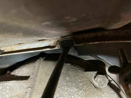

Mein kleiner hat ja nun den überholten Vergaser drin .
Aber irgendwie stimmt da was nicht .
Kann mir jemand helfen ?
Leerlauf zu hoch , da Gaszug nicht allein soweit zurückgeht , sieht man auf dem Bild ganz gut
Was hab ich da falsch gemacht ?

So , Rad ist ab und jetzt sehe ich das
Das Kabel hat spiel das merke ich , aber wie ändere ich das nun ? Irgendwo einhängen geht ja nicht , zumindest sehe ich nix dafür

Hängt der Trichter von der Seilzughülle am Gummi der Motorraumdichtung ?
Ändert aber nix daran das dieses Rohr da unten rausschauen muß.
Vari
Ne der hängt da nicht . Seilzug ist frei .
Also werd ich jetzt mal schauen ob ich das Röhrchen rausbekomme und dann mal richtig reintun . Geht ja vom Motorraum aus oder ?
Genau,vom Motor her.

Muss man etwas beachten dabei ?
Wollt das Röhrchen mal ausbauen und begutachten .
das Röhrchen sollte durchgängig sein,
optisch und Blasversuch machen...
und bissfest...
