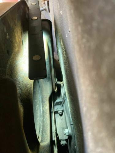

Servus ,

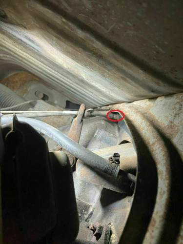

Mein kleiner hat ja nun den überholten Vergaser drin .
Aber irgendwie stimmt da was nicht .
Kann mir jemand helfen ?
Leerlauf zu hoch , da Gaszug nicht allein soweit zurückgeht , sieht man auf dem Bild ganz gut
Was hab ich da falsch gemacht ?
51 Antworten
Passt das so ?
Kann man nicht erkennen ob das Rohr durch die Verblechung geht.
Wenn es drin ist kann man es aber bis an den Gebläsekasten rein schieben.
Deine Feder von den Gebläseklappen scheint aber abgerissen zu sein und bammelt da runter.

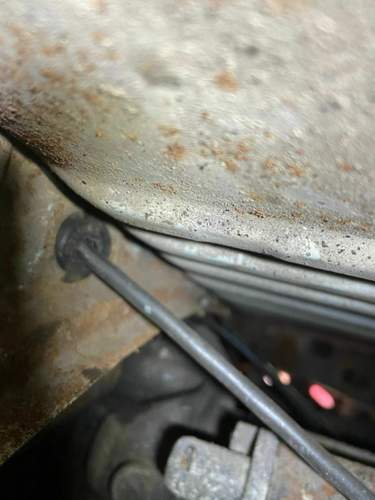

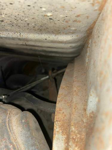

Ich hab mal Foto gemacht.
Hab ich das richtige erwischt ?
Das müßte das Kabel für den Rückfarscheinwerferschalter sein.
Liegt aber daran das du unter der falschen Seite vom Bug Fotos gemacht hast.
Der Gaszug läuft auf der Fahrerseite neben/oberalb von dem Getriebe durch das Blech.
Also los,nochmal kriechen 😉
Vari

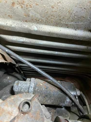

Jetzt aber , hoffe ich
Yepp
Dieser Blechtrichter von der Gaszughülle liegt am Blech an.
Der sollte AUF dem Rohr stecken.Das muß aber weit genug rein dafür.
Wenn das Rohr vom Motor her gegen das Blech stößt und der Trichter von der anderen Seite ,dann fehlen die 1-2cm Gasseillänge.
Hab es mal in deinem Bild angekreist.
Nicht täuschen lassen wegen dem Gewinde vom Kuppungsseil,das liegt leider genau davor.

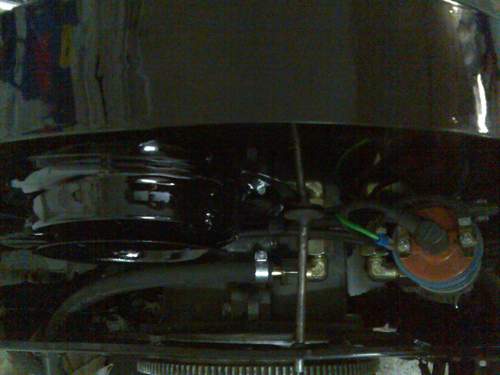

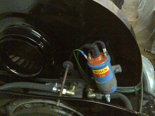

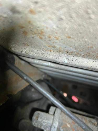

In meinen Bildern siehst du wie es aussehen sollte bevor der Trichter auf das Rohr kommt.
Und nicht über die Bildqualität meckern.Das war vor 14 oder 15 Jahren eine der ersten Handycams,das taugte noch nicht wirklich was.

Gaszug
Gaszug
Gaszug

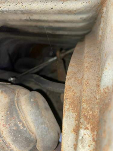

Ich glaub so komm ich da etwas schwer hin oder ?
Sollte ich zum richten den Gaszug besser aushängen oder geht das auch so ?
Mach das Rad runter,dann geht das auch so. Unterstellbock nicht vergessen.
