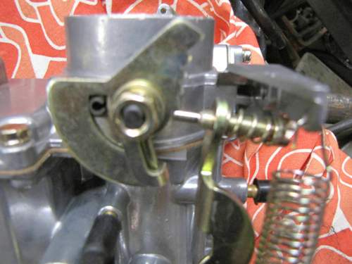

irgendwas ist nicht richtig
VW Käfer 1303
Servus ,
Mein kleiner hat ja nun den überholten Vergaser drin .
Aber irgendwie stimmt da was nicht .
Kann mir jemand helfen ?
Leerlauf zu hoch , da Gaszug nicht allein soweit zurückgeht , sieht man auf dem Bild ganz gut
Was hab ich da falsch gemacht ?
51 Antworten
... hast Du den Gaszug bei geöffneter Starterklappe festgezogen?
der "Stevie"
Der Gaszug scheint zu fest gespannt zu sein im Hebel .
Mach den mal lockerer,oder ganz ab zum ersten Test.

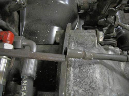

Schau mal auf das Röhrchen aus dem Gebläsekasten
Ok
das steht ca 1 cm raus

.... auf jeden Fall musst du (im kalten Zustand) die Starterklappe manuell öffnen.
(So wie sie im ersten Bild steht)

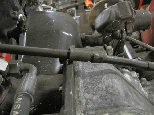

Dann ist das die Ursache , lägerer weg am Röhrchen , dein Gaszug schafft es nicht zurück,
Drück mal das Röhrchen bis zum Gebläsekasten dann siehst du den Unterschied .
Also hinter dem Gebläsekasten geht dieses in die Bowdenzug ummantelung , da muss es rein .
ist genau der cm .
dann Gaszug spannen von hinten , und festschrauben , zur Kontrolle Vollgas geben lassen von 2ter Person ,
vetzt muss voll offen sein , ist aber meist so .
... eigentlich ist es total einfach, wenn man die Technik verstanden hat.
Die Drosselklappe wird durch die Federkraft geschlossen. Der Gaszug arbeitet gegen die Federkraft und öffnet die Drosselklappe.
Die Drosselklappe ist im Kaltstart und der Warmlaufphase etwas geöffnet. Das liegt an der Stufenscheibe der Starterklappe.
Der Gaszug kann nur in der Grundstellung der Drosselklappe eingestellt werden.
Und die ist vorhanden, wenn die Starterklappe offen ist.
Wie man die öffnet - durch warm fahren oder manuell - ist egal.

Mal 3 Bilder die dir helfen
Bild 1 so beim spannen vom Zug ,
Bild 2 Hinter Gebläsekasten ,
Bild 3 der cm der dir fehlt
Ja passt , nur das Röhrchen passt irgendwie ni ganz
