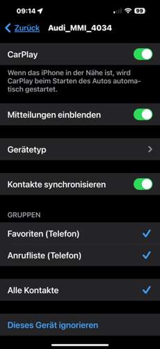

In den Bluetooth Einstellungen deines iPhones hast du die Synchronisierung der Kontakte aber eingestellt?
.jpg

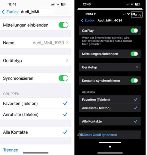

Hallo trolfs,
...meine Ansicht sieht hier etwas anderes aus als die deine.
Welches Version des IOS läuft bei dir?
@trolfs schrieb am 7. November 2023 um 09:15:45 Uhr:
Links  meins...
Ich habe 17.0.3, sieht bei dir aber trotzdem richtig aus… Ich schaue morgen mal, ob im Auto noch was eingestellt werden kann

Stelle mal in deinen Bluetooth Einstellungen Gerätetyp auf "Autoradio".
Wenn das nur als "Lautsprecher" oder ähnlich eingestellt ist, könnte sich das auf einen Sync der Adressen auswirken.

„Stelle mal in deinen Bluetooth Einstellungen Gerätetyp auf "Autoradio".
Wenn das nur als "Lautsprecher" oder ähnlich eingestellt ist, könnte sich das auf einen Sync der Adressen auswirken.“
Schritt eins wurde umgesetzt.
Werde ich die nächsten Tage beobachten.
