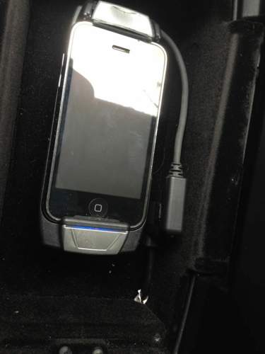

Du brauchst dieses Kabel dafür: A2048200304
http://www.mercedesspareparts.co.uk/.../...od-adaptor-w204-a2048200304
Ich habe einen Fred darüber:
http://www.motor-talk.de/.../...one-3gs-cradle-verbinden-t5873467.html

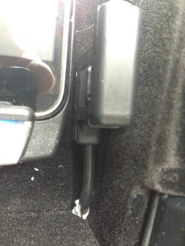

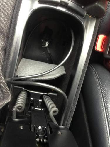

OK, danke! Gibt es für den Kabelsatz auch eine Einbauanleitung?
Nein, aber der Einbau ist einfach. Die Mittelkonsole lockern in der du die beiden Schrauben unter dem Aschenbecher herausdrehst, Kabel durchziehen fertig. Keine Stunde Arbeit. Ich hatte das Comand und das Fach unter dem Comand auch ausgebaut.
Ach das Cradle muss raus und unter dem Cradle muss einiges abgeschraubt werden.
