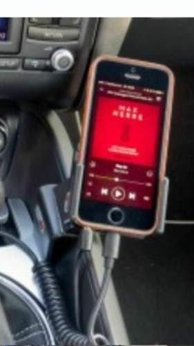

Hallo in die Gruppe.
Habe selbiges Problem. Habe das Navi ohne Mediataste und würde gern das handy an der Mittelkonsole festmachen. Dabei sollte das telefonieren und Musikübertragen möglich sein. Die aux Buchse habe ich. Die Qualität ist so solala.
Folgende Halterungen habe ich gefunden:
Wicked Chili Tiny Schnellader - 11,99€
Brodit ProClip für Audi TT 07-10 - 17,60€
Brodit 511430 passiv Kfz-Halterung für Apple iPhone 5 - 24,81€
deleyCON PREMIUM 1m HQ Klinken Kabel 90 Grad gewinkelt - 6,49€
Audi Apple Lightning 8V0051435E Kabel - 29,00€
= 89,89€
Das macht einen gute. Eindruck. Die Frage aber stellt sich, wie umgehe ich den 120.- Halter für die freisprecheinrichtung?
Kann man z.b. eine Orginalhalterung für das iPhone4 nehmen und das iPhone6 da koppeln?
