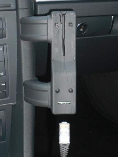

Hey Leute bin neu hier und das ist mein erster beitrag =)
Ich fahre einen Audi A4 B6 bj 2001
Habe dieses Navi ohne Bildschirm, Freichsprechanlage, Telefonvorbereitung und diesen SOS und Service knopf am Dachhimmel.
Jetzt habe ich mir das Iphone 4 gekauft würde das gerne mit meinem Auto verbinden
Das Problem ist meine Vorbereitung ist demontiert der Vorbesitzer hat sie ausbauen lassen, jetzt hängt da der telefonanschluss raus den hab ich auch unter der armlehne.
Der Sos und service knopf funktioniert seitdem auch nicht.
wisst ihr ob das überhaupt möglich ist da das iphone anzuschließen wenn ich das wieder anbauen lasse oder geht das nur mit dem original audi telefon weil in meinem handbuch steht das da das eingebaut war.
und wenn das möglich wär da ein handy anzuschließen geht das den mit dem iphone weil im inet habe ich gelesen das das nur ab bj 2004 möglich ist.
Danke mfg

Hallo!
Hier gibt es eine Adapterübersicht für alle möglichen Generationen der Freisprechanlage.
Aber das sieht eher schlecht für dich aus, müsstest wahrscheinlich so eine Nachrüstfreisprechanlage einbauen.
Für Iphone 4 gibts nämlich leider auch noch gar keinen Adapter, habe hier glaub ich mal irgendwann gelesen, dass das Iphone 4 zwar in den Halter des 3GS passt, aber dann nicht geladen wird oder so, also der Halter nur die Haltefunktion erfüllt.

Das "Problem" bei mir ist, dass ich eine Original Freissprecheinrichtung verbaut habe inkl. dem Audi-Telefon + Halter natürlich. Nun wollte ich nach einem Halter/Adapter (kann ruhig passiv sein, aktiv wäre aber besser) der auf diese Audi Halterung passt aber für mein iPhone vorgesehen ist. Hoffe ihr wisst wie ich das meine.
Wer kann hier helfen?

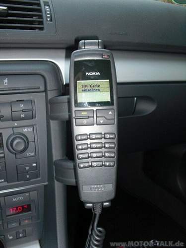

Im Anhang könnt ihr das sehen was für eine genau Halterun ich habe/meine. Kann mir jemand bitte sagen ob ich für diese Halterung eine iPhonehalterung (aktiv oder passiv ist völlig wumpe) gibt?
Autotelefon-1
Autotelefon-halterung-kabel-1
Iphone ist erst ab der II. Generation möglich, ohne Kabel nur mir BT Kopplung!
Gut, und welche Generation habe ich?
Deins ist nur mit einem Autotelefon nutzbar, sprich für keinen Adapter geeignet! Weder I.G noch II.G.
Sieht aus wie die 1. Generation mit fest installiertem Autotelefon, also ohne Handyaufnahme oder täusche ich mich?
