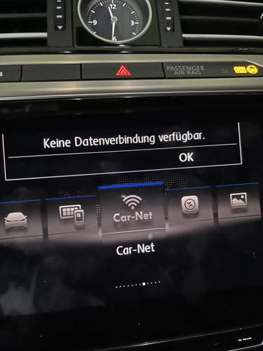

sorry wenn ich blöd frage, bin grade von Android auf iPhone (13 mini) umgestiegen und bekomme es nicht hin, das ich eine Datenverbindung bekomme (s. Bild)...
Ich schaffe es nicht, dass das iPhone von selbst (ohne dass ich was tun muß) den Hotspot startet und sich das Navi in dass Hot-Spot-W-Lan einklinkt.
Die Verbindung iPhone/Navi klappt nur, wenn ich den Hotspot von Hand im iPhone "sichtbar" schalte....
Wenn die Verbindung dann steht (W-Lan wird im Navi als verbunden angezeigt) bekomme ich keine Datenverbindung.
Das muss doch irgendwie gehen, bei Android ging das alles ohne Probleme und ohen das ich das Handy aus der Tasche nehmen musste.
Die Kopplung mit der FSE per BT funktioniert.
Ich hoffe, das was ich will geht überhaupt (also einfach mit iPhone in der Tasche ins Auto steigen und ohne was tun zu müssen carnet nutzen).

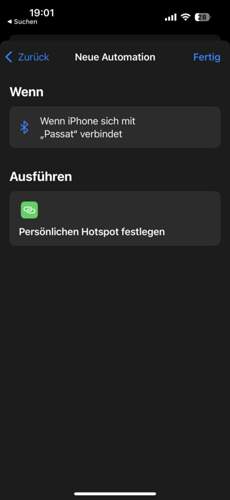

... hab ein bisschen die App "Kurzbefehle" im Verdacht. Hatte da eine Automation versucht (die nicht funktioniert hat).
Das hab ich jetzt alles alls raus geschmissen und werdn nochmal probieren (bin erst Freitag wieder mit dem Auto unterwegs).

... hat wieder nicht geklappt: Hotspot manuel gestartet, WLAN wird im Radio als verbunden angezeigt aber wenn ich auf Carnet gehe "Keine Datenverbindung", nach ca. 5 mit bricht die WLAN-Verbindung ab und lässt sich auch nicht wiederherstellen.

... es scheint an der Marke Iphone zu liegen. Hab´s nochmal mit 2 Androids versucht - klappt wie es soll. Dann 2 Iphones versucht (SE & 13 mini, beide IOS 16.2), beide bauen WLAN auf, aber dann "keine Datenverbindung".

Genau das will ich: Eine Datenverbindung oder anders rum, den Fehler aus dem Bild will ich nicht.
Ich will Carnet wieder nutzen.
Es liegt am IOS. Ab IOS 14 irgendwas wurde irgendein IPV4 auf IPL6 Protokoll umgestellt was das Navi nicht kann. Bin kein Einzelfall, das Problem ist der Apfel.

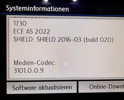

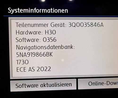

Rückmeldung von meinem VW-Partner: Aktuelle Software vom Navi ist Version 0369 ich hab 0356.
Werde mich erstmal um ein Update bemühen, vielleicht hilft das.
