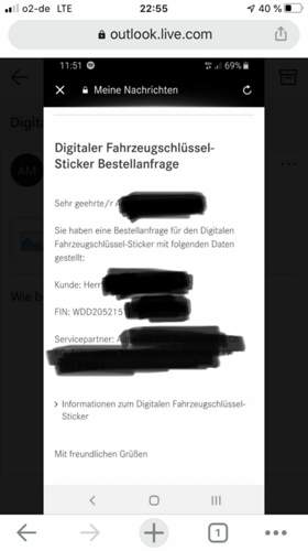

Also bei mir war das damals so (und ja, ich komme aus Deutschland).
Über mercedes.me (damals ging das noch über die handy Prüfung) den NFC tag direkt bestellt. Dieser wurde dann gezielt für das Fahrzeug (in vedoc registriert als Schlüssel) erstellt und an meinen Händler geschickt. Dort hab ich den NFC Tag dann mit Personalausweis und Fahrzeugschein beim Händler nur abgeholt. Das Anlernen hatte ich dann kurz daheim gemacht.
Anbei mal noch die damalige Bestellbestätigung direkt aus Mercedes.me
