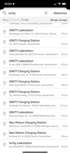

Wo finde ich denn auf der iPhone App genau diese Auswahl von Deinem Foto?
Bei mir werden in der App, wenn ich "ionity" suche nur POI's angegeben
Nur POI
Bei mir wird in der App, wenn ich "ionity" suche nur POI's angegeben
z.b. Route edititieren // Zwischenziel hinzufügen und dann siehst die selbe Übersicht (Favoriten/Ladesäulen/Kalender/Letzte Ziele).
Leider nein, bei mir: Nur die Eingabe und ansonsten leer.
Tippe ich dann ionity ein, erscheint das Ergebnis wie weiter oben bereits als screenshot eingefügt.
(lustigerweise sogar mit fehlerhaftem Suchergebnis - auch andere als Ionity...)
Was läuft denn da falsch mit meiner Bedienung, oder App?
Ergebnis "ionity" - nur POI
Leere Suchmaske

@kappa9 klickt doch mal rechts auf "weniger anzeigen".
Oder in der Suche z. B. "HPC Köschinger Forst West IONITY" oder "HPC Köschinger Forst West". Nur mal als Beispiel.
