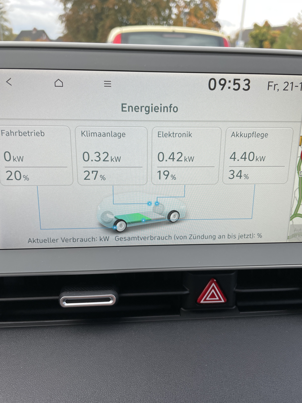

Ganz nebenbei, ich schaue in der Anzeige Energieinfo auch hin und wieder nach, ob und wie die Wärmepumpe arbeitet. Der Unterschied zwischen PTC Heizer und Wärmepumpe ist dort schön zu sehen und man kann auch sehr schön sehen, nach welcher Zeit/Strecke nach dem Losfahren, die Wärmepumpe die Heizung komplett übernimmt und der PTC Heizer rausgeht.
Energieinfo
Wie sehe ich das genau, ob PTC oder WP?
Das sieht man nur an der Energieaufnahme unter „Klimaanlage“. Wenn man bei Kälte losfährt heizt zuerst der PTC Heizer mit bis zu 4-5 KW. Nach ca. 2 Kilometern sieht man, wie die Leistungsaufnahme sinkt, weil die Wärmepumpe jetzt immer mehr übernimmt und der PTC Heizer immer weiter raus geht. Wenn nur noch 0,3 - 0,7 KW aufgenommen werden, dann hat die WP vollkommen übernommen.

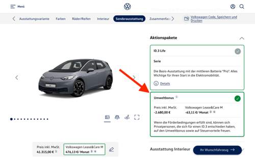

Der ID.3 der Verwandschaft kam auf unter 30.000 nach BAFA, muss mir das immer anhören wie viel mehr ich für meinen I5 bezahlt habe.
Dann ist da noch der Unterschied zwischen "günstig" und "preiswert"
Mein I5 war "preiswert" mit den 52.000 nach BAFA für dieses Modell mit Vollausstattung
Wie immer muss man nicht nur auf den Preis schauen, sondern auch die Ausstattung vergleichen.
Solche Vergleiche sind schwierig, weil Hersteller wie VW keine Preisliste mehr bereitstellen, sondern nur den Konfigurator haben.
Dort ziehen sie dann genau wie unter anderem auch Tesla direkt den Herstelleranteil der Kaufprämie vom angezeigten Preis ab.
Aktuell startet der ID.3 Life bei 43.995€ und die Basisvariante des Ioniq5 bei 43.900€.
Id3-herstelleranteil
