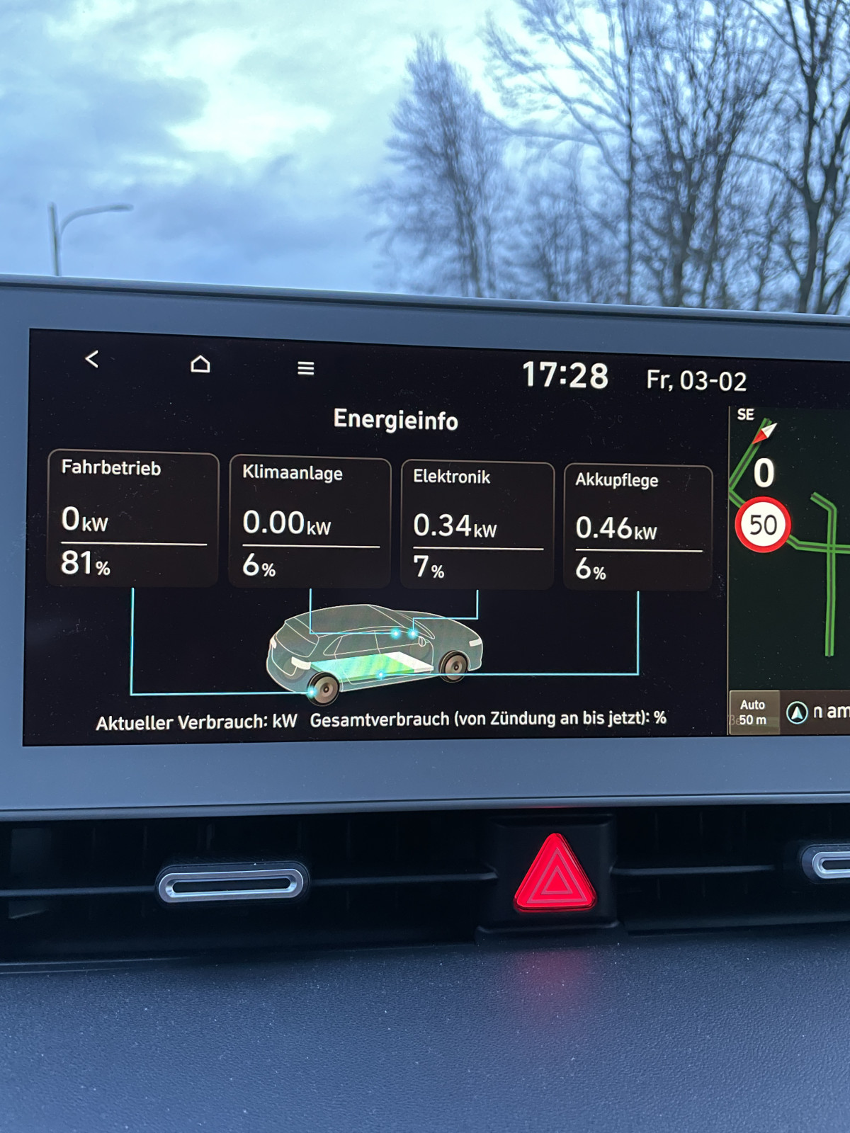

Noch eine kleine Ergänzung. Nach der Ladung bin ich die 9 Km von der Ladesäule, bzw. vom Baumarkt, wieder nach Hause gefahren. Nach ca. einem Kilometer habe ich kurz angehalten, um mal auf die Energieanzeige zu schauen. Die Klimatisierung stand auf 0 KW, bei 9 Grad Außentemperatur und eingestellter Innentemperatur von 20 Grad, und die Akkupflege bei 0,46 KW. Siehe Anhang.
Daraus habe ich geschlossen, dass der Akku nach der Ladung noch gekühlt wird. Aber warum stand die Klimatisierung auf 0 ? Wird da irgendwie die Akkuwärme zum Heizen des Innenraums genutzt? Was ja Sinn machen würde. Mein Ioniq 5 hat die Wärmepumpe verbaut.
Energieanzeige
Könnte es sein, dass die Akkupflege den kleinen Lümmel wärmt? Abwärme als Heizung halte ich aus verschiedensten Gründen für abwegig. Und die Klima kann ja nur an und aus und war halt gerade aus. ;);)
@StefanLi schrieb am 3. Februar 2023 um 23:02:28 Uhr:
Ja, die Akkupflege wärmt auch den Akku bei Bedarf, aber nur vor und während einer Ladung. Während einer DC oder HPC Ladung wird der Akku so heiß, 45 Grad können das locker werden, dass er hinterher gekühlt werden muss. Während der Ladung waren auch die vorderen Lüftungsklappen geöffnet. Die Energie zur Kühlung wird auch unter Akkupflege angezeigt. Und das, was ich zeigte, war nach der Ladung mit 150 KW. Also Kühlung, Akku-Heizung macht nach einer Ladung keinen Sinn.
Die Klimatisierung war nicht „gerade“ aus, sie war danach eine ganze zeitlang aus, und das bei 8 oder 9 Grad Außentemperatur und während der Fahrt. Trotzdem waren es im Innenraum 20 Grad.
Ich weiß nicht genau, wie das beim Ioniq 5 läuft, aber e-Autos haben schon ein ausgeklügeltes Thermomanagement und dabei wird die Abwärme von der Maschine, der Leistungselektronik und des Akkus genutzt.
Die 460 Watt, die unter Akkupflege, nach der Ladung, angezeigt wurden, entsprechen ungefähr der Leistungsaufnahme der Wärmepumpe, Zufall ? Ich könnte mir vorstellen, dass die Wärmepumpe zur Kühlung des Akku eingesetzt wurde und deswegen taucht die Leistung der Wärmepumpe in dieser Situation nicht unter Klimatisierung, sondern unter Akkupflege auf.

Und wenn die Wärmepumpe dem heißen Akku nach einer Schnellladung Wärme entzieht, dann heißt dass im Gegenschluss, dass der Akku gekühlt wird.
Ich vermute, dass die Energieanzeige, die ich nach der Ladung beobachtet habe, diesen Vorgang widerspiegelte.

Themenstarteram 4. Februar 2023 um 0:32
@HAL01 schrieb am 3. Februar 2023 um 23:26:51 Uhr:
Ja, die Akkupflege wärmt auch den Akku bei Bedarf, aber nur vor und während einer Ladung. [...]
Da bin ich mir nicht so ganz sicher,
empirisch wuerde ich sagen der akku wird bei kaelte einfach so geheizt, auch ohne das eine ladung geplant ist. Anders kann ich mir die mehr als 10 extra kWh *1 nicht erklaeren die ich angezeigt bekomme. Natuerlich ja, die heizung, sitzheizung, aber das erklaert keine 10+ kWh, oder?
(gegenueber den von mir erwartetem verbrauch, was natuerlich eine nicht exacte angabe ist, zugegeben.)
Das die heizung von abwaerme profitiert ist sehr zu begruessen.
