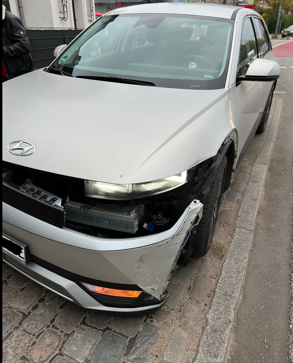

Die Reparatur- und Teilepreise sind bei Hyundai übrigens weit schlimmer als bei BMW. Dazu kommt aber, dass man auf nahezu jedes Teil bei Hyundai ca. 3 Monate warten muss. Ich würde NIEMALS umsteigen.
Dieser Schaden (ich stand, wurde von DHL seitlich gesteift) hat nicht nur über 15.000 Euro gekostet, sondern auch noch 3,5 Monate bis zur Reparatur gedauert:

Was genau meinst du mit "Ich würde NIEMALS umsteigen."? Du würdest dir also niemals einen Ioniq5 kaufen.
Der Preis und die Dauer ist schon heftig.
Neue Tür hat bei mir 2000€ inklusive Lackierung und allem gekostet. Dauer war 3 Tage, alleine weil der Lack trocknen musste.
Ich habe bei BMW mal 6 Monate auf ein AGR Ventil gewartet. Wenn ich von dieser Reparatur auf alle Reparaturen von BMW schließen würde, hätte ich NIEMALS bei BMW bleiben dürfen.
