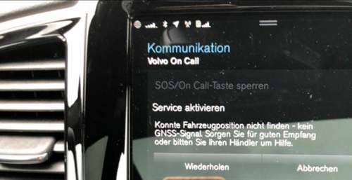

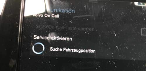

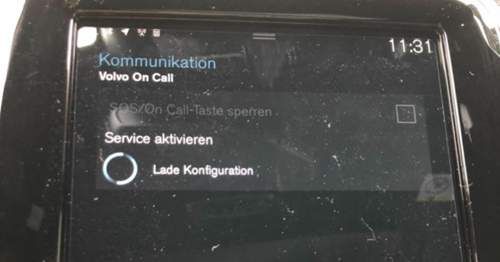

Unten habe ich euch von heute einige Fotos angehängt.
Was kann das sein oder was kann ich noch machen?

Danke für den Tipp, aber ich habe schon alles versucht. Werde den Volvo am Montag nochmals in die Garage bringen.
So, heute wurde ein neues Steuergerät bestellt. Hoffe, dass es nachher funktioniert. Wahnsinn, beim letzten Volvo XC90 Mod. 2017 nach 25‘000km Motorschaden und neue Standheizung und beim jetzigen T6 Mod. 2020 nach 1‘120km ein neues Steuergerät - hoffe mal, dass es dabei bleibt. 🙂
Also, es lag am Steuergerät. Wurde heute gewechselt, VOC neu verknüpft und es läuft alles wie geschmiert 🙂
