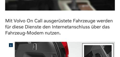

@BANXX schrieb am 30. September 2019 um 11:51:37 Uhr:
nein, das kann ich nicht bestätigen. Wie soll denn das VOC-Modem bei deaktivierten Fahrzeug aktiv werden? Ich kann anhand der Verbindungsnachweise sehen,d ass das VOC-Modem nicht aktiv ist, ohne dass ich im Fahrzeug sitze
Siehe Anhang.. voc verwendet die Sim Karte wenn sie eingelegt ist.
