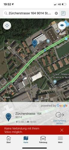

Geht bei euch auch das VoC (zb Route an Fahrzeug senden) ohne Probleme?
Hatte bisher eine Prepay Datenkarte, die speziell von Volvo und Swisscom angeboten wird im Modem. Da die Datenpakete aber sehr teuer sind habe ich jetzt auch bei meinem Vertrag Multidevice gemacht und eine solche Karte eingesteckt. Die übertragung Verbrauch, KM usw geht einwandfrei. Aber ich kann nicht mehr die Vorklimatisierung, Route an Fahrzeug über die App machen. Kommt immer die Meldung keine Verbindung mit dem Fahrzeug.
Kann das an der Sim liegen?

Der Kommunikationsteil des VOC-Services läuft eigentlich über die eingebaute SIM-Karte und hat NICHTS mit der SIM Karte zu tun, die Du selbst ins Auto einsetzen kannst.

Ich tippe eher darauf das dein Volvo in der Tiefgarage keinen Empfang hat.

Die Adresse habe ich nur als Test genommen 🙂
Das senden funktioniert aber auch nicht „mehr“ wenn es im freien steht. 😕
