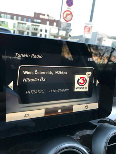

Ich habe zwar“ nur „das Audio 20 aber heute probiert das Internet Radio geht einwandfrei siehe Bild
Mit Comand geht das seit 2 Wochen nicht mehr.
@x3black schrieb am 30. Oktober 2018 um 17:10:35 Uhr:
Hm, dann kann es doch nicht an den Benzservern liegen, sind doch alle App gleich egal ob Comand oder Audio20, oder doch weil andere SW zwischen den Geräten.

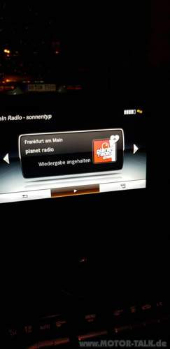

Nix geht
20181030-180619
Also betrifft es hauptsächlich die Comand Geräte! Verstehe ich das richtig
