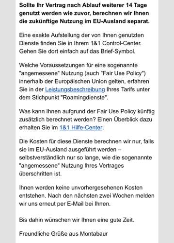

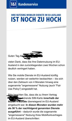

Meine Flatrate funktioniert im Ausland garnicht mehr.(hatte wohl Glück dass die anfangs freigeschaltet war).
Die 60 Gb mit gedrosselter Flatrate bei 1&1 bringt mich auch nicht weiter.
