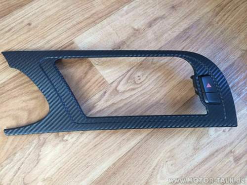

Hallo Leute,
hier mal ein paar Impressionen meines Innenraum, was die Dekorleisten angeht...
Was haltet Ihr davon?! 🙂

Sieht super aus, die "Alu-Folie". Jetzt kannst du dich weil mir das so gut gefällt aber gleich auf ein paar Fragen gefasst machen: 😁
Welcher Hersteller und wo gekauft (die Folie)?
Wie lässt sich das verarbeiten?
Kannst du Fotos im Eingebauten Zustand posten?
Ist wie die Carbon Folie von 3M, habe sie im foliencenter24 bestellt.
Die Verarbeitung ist relativ einfach, dafür, dass es der erste Versuch war. Allerdings ist es mir nicht gelungen die unteren Ecken in einem Stück, also ohne sie an den Eckpunkten einzuschneiden, "um die Ecke" zu verkleben. Im eingebauten Zustand schaut man aber direkt auf diese unteren Ecken der Blende und sieht das dann. Evtl. mache ich nochmal einen zweiten Versuch...

Schaut wirklich gut aus. Hatte die auch mal probehalber drauf. (allerdings nur als quadratisches Stückchen) Die ist aber schon nen Stückchen dunkler als das original Alu gebürstet oder? War jedenfalls bei mir so.
Das stimmt genau, die Folie ist etwas dunkler als die originial S-Line Alu Leisten. Sieht man im direkten Vergleich. Das würde allerdings im Auto am Kombiinstrument nicht sehr auffallen, da die Alu Leisten ein Stück weit weg sind.

Ich finde die Leisten im Fenster + Amaturenbrett Beifahrerseite ist extrem einfach zu folieren.
Die Mittelkonsole ist ein wenig anspruchsvoller.
Die Blende um den Monitor ist extrem schwierig finde ich.
Bei meinem ersten Versuch hatte ich Luftblasen in der Rundung.
Hab es dann nochmal bei meinem Folierer machen lassen, hatte dann aber das gleiche Problem.
Habe mir dann nochmal eine neue Blende bestellt und habe das Silberne vom Monitorschacht getrennt.
Konnte somit um die Kanten folieren (hält nun perfekt) und die Rundungen hatte ich komplett mit einem Primer (10ml aus der Bucht für 3€) eingepinselt, zog 2h ein und danach habe ich foliert und es ist perfekt geworden.
Für Bilder schau mal weiter oben, habe da meinen Blog verlinkt.
Unten noch ein Bild der Monitorblende im zerlegten Zustand.
Wie hast du es geschafft die Teile zu trennen? Das würde ja auch das Lackieren deutlich erleichtern. 🙂

Kakashi wenn du die trennst und Primer nimmst,dann wird es sicher was.Und kostet sicher um einiges weniger.
Ich habe die Blende ein wenig erwärmt mit dem Fön und von hinten mit einem Schlitzschraubenzieher getrennt. Ging echt gut und nach dem folieren habe ich das ganze mit einen Patexkleber wieder zusammengesetzt.
