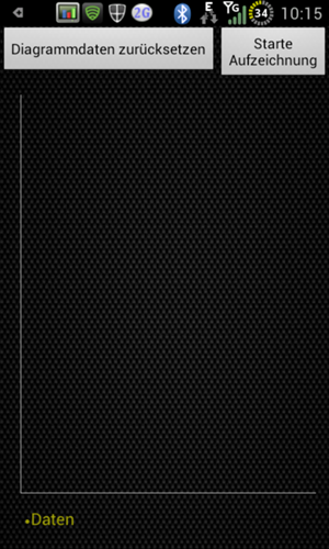

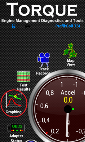

gibt es bei dem Tool auch eine vernünftige grafische logging Funktion?
Wenn ich fahre und dabei ständig aufs Display blinzeln muss ist das (für mich Laie) schon sehr unpraktikabel.
Versuche mich gerade an PCMScan.. allerdings für Windows 🙁
Ja, es gibt auch eine Graphing-Funktion.
2012-06-08-10-14-57
2012-06-08-10-15-35
