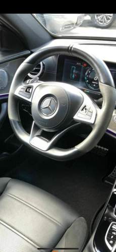

Da ich einen kleinen aber lästigen Kratzer auf meinem Airbag am Lenkrad habe und dieser sowieso nicht so wertig wirkt da aus Plastik und ich auch immer wieder das schöne Leder am Airbag an den Sklassen sehe habe ich mal auf eBay nachgeschaut nach Lederairbags und habe hier einen gefunden der diese Airbags für den 213 aus Leder verkauft.
https://www.ebay.de/.../223830240363
Ich find die werten den Innenraum noch einmal etwas auf. Hat jemand sowas schon mal gewechselt und kann berichten wie es lief? Muss man danach zum Mechaniker und Airbagfehler ausm Computer löschen lassen nachdem man die getauscht hat?
Im Anhang noch ein Bild wie das in einer Eklasse aussehen würde mit Lederairbag.
Cd82931f-06c4-4b31-afc9-15ba41db42c9
Airbag selbst tauschen?
Für diese Frage wirst Du hier bestimmt zerfetzt. Stichwort Sprengstoff, Lebensgefahr, Verboten etc. pp.
Solltest Du alle Warnungen, die gleich von anderen Usern kommen, in den Wind schlagen und trotzdem selbst dabei gehen (oder irgendjemand, der hier mitliest) : Mach die Batterie vorher ab und warte danach 'ne Stunde oder länger, ansonsten eventuell BUMM...
Aber laß es lieber.
An Airbags dürfen nicht mal normale KFZ-Mechaniker ran. Nur welche mit Zusatzausbildung.
Ach ja - Ebay: Der Verkäufer darf den Airbag noch nicht mal verschicken. Stell Dir mal vor, das Ding geht hoch und verletzt oder tötet einen Postmitarbeiter. Das anschließende Gespräch mit der Polizei möchte ich nicht führen.

Das Ding kommt aus Rumänien ich glaub denen interessiert das nicht wirklich. Natürlich würde ich das nicht selber tauschen sondern über einen qualifizierten Mechaniker.

Schon klar. Ich vermute aber mal, daß man sich als Besteller einer nach dem Sprengstoffgesetz zu behandelnden Ware mit in der Haftung befindet.

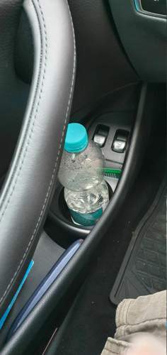

Lohnt sich jetzt ein Kauf der neuen Einsätzen oder eher nicht? Was meinst du?
@ultrax schrieb am 22. September 2020 um 14:07:14 Uhr:
@Kubufi
Ich persönlich bin begeistert. Meine 0.5l Flasche steht super in der neuen Ablage.
Wer das Ablagepaket nicht hat, macht sicher nichts falsch.

Ich habe den Vormopf mit Ablagepaket. Passen die Einsätze da auch ?

Hallo @Gerdchen.
Genau darum geht es doch.;-)
Ich habe auch den Vormopf aus 2017, mit Ablagepaket.
Aber die neuen sind wirklich besser. Siehe dazu bitte meinen Post auf der Seite davor mit Bildern.

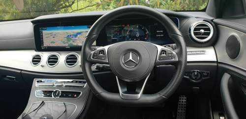

I did the exact same thing on my w213, didn’t like the plastic airbag, disconnect the battery, there are 2 small holes behind the steering wheel each side, push a small screwdriver into the holes, and the airbag will pop out, disconnect, and reconnect the new one, push back in, and you are done.
Leather Airbag

Hi, thanks for the feedback. Did you have any problems with warning lights (for example the airbag warning light) ob the dashboards after you reconnected the battery?
Hi Bigsmoke 181,
No had no problems with warning lights, it was a straight plug and play swap, no need for any coding.
