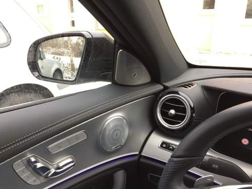

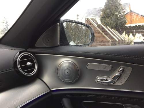

So, hab es endlich mal geschafft, die Teile anzubringen. Ich find's wirklich chic, zumindest besser als vorher. Hoffen wir nur, dass die Teile nicht irgendwann mal abfallen. Sind ja nur geklebt. Eine zusätzliche Rolle 3M-doppelseitiges Glasklar-Klebeband lag der Verpackung (wohl vorsichtshalber) bei.
Die neuen Blenden sind aus gebürstetem Alu und wirklich sehr sauber verarbeitet. Hatte mich da auf Schlimmeres eingestellt und war sehr positiv überrascht. Im direkten Vergleich mit den originalen runden Lautsprecherabdeckungen in der Tür sieht man allerdings, dass diese viel mehr glänzen. Da sie später aber etwas Abstand zueinander haben, fällt das nicht weiter auf.
Als erstes habe ich die Randflächen des Originallautsprechergitters mit einem Silkonentferner gesäubert. Da es in der Garage arschkalt war, habe ich sowohl das Originallautsprechergitter als auch die freigelegten Klebebänder der neuen Blenden vorsichtig mit einer Heißluftpistole erwärmt (laut beiliegender Anleitung auf Englisch nicht über 40°C). Beim Ansetzen muss man dann peinlich darauf achten, dass die Blenden exakt ausgerichtet und nicht verkantet sind. Sie passen wirklich wie der A**** auf den Eimer. Die Ränder sind jetzt etwas "erhaben", das stört aber nicht und sieht sogar so aus, als wenn es so sein müsste.
Anbei noch ein paar Making-Of-Bilder zur allgemeinen Erquickung. :D Ich habe die Bilder - weil es schnell gehen musste - nur mit dem Handy unter lausigen Lichtbedingungen in der Garage gemacht. Diese sind also nicht so prickelnd. Denke aber, dass man alles sieht, worauf es ankommt.

ja es trifft nicht ganz das original aber trotzdem schick
Hallo R4MROD, die Blenden in den Türen sind aber Original? Du hast nur die Blenden an der Spiegeln neu gekauft? Der Notenschlüssel ist nämlich auf der Beifahrerseite richtig :) oder täusche ich mich?
jap original. hab das kleine burmester
Danke.
@e220stein schrieb am 21. Januar 2017 um 12:48:56 Uhr:
Da ja für links und rechts unterschiedliche Formen produzieren muss, kann man den Notenschlüssel eben auch "richtig" machen.
Bei de blenden in der Tür werden halt vier gleiche produziert.
Absolut, ist auch meine Vermutung...
