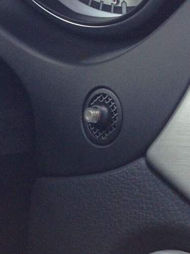

Ich werde in Kürze auch die Ampire Alarmanlage bei mir einbauen.
Frage an diejenigen, die bereits eingebaut haben bzw. wo es eingebaut wurde: Wo sind bei euch der Alarmtaster und die Alarmsirene verbaut? Beschriebene Einbaulage wäre toll, Bilder dazu genial.

Hallo!
Für die, die es interessiert: Alarmanlage ist eingebaut. Komponenten lassen sich gut verbauen. Die Sirene ist in den Untiefen des Radhauskastens spritzwassergeschützt verschwunden. Der Alarmtaster mit Blinkdiode (siehe Bild) hat ihren Platz optimal in dem Gitter unterhalb des Kombiinstrumentes gefunden. Dort kommt wohl sonst Ausstattungsabhängig der Innenraumtemperaturfühler hin.

Und nun muss ich eine dumme Frage loswerden.
Was passiert wenn du diesen Taster drückst? Kommt dann das SWAT Team vorbei :-)
@Benzli2013 schrieb am 10. April 2016 um 17:01:29 Uhr:
In erster Linie dient er als Information (blaues Blinklicht) bei geschärfter Anlage. Die Spackos sollen ja wissen,um was es sich handelt, wenn sie einbrechen. Dient halt als Abschreckung.
Darüber hinaus kann man mit dem Taster Alarmfunktionen einstellen, ändern, usw.
