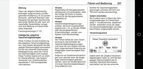

Auch wenn das hier im verbotenen Buch steht - offensichtlich gibt es das nicht. Und selbst wenn:
Es steht deutlich, dass die Navisoftware immer aktualisiert werden muss. Einerseits kostet das nicht wenig und andererseits ist selbst die aktuellste Navisoftware berits wieder „uralt“

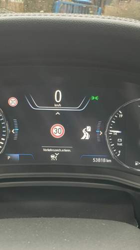

@haseh Wenn du die Kamera hast musst du auch das Fenster für den Punkt im Tacho haben. Kannst du ein paar Bilder machen?

Der Insignia zeigt die VZ im HUD und oben links im 8" Display (Sport). Da wird aber immer nur ein VZ, in der Regel das Tempo, angezeigt.
Zusätzlich kann man sich die VZ auch über den BC im Display anzeigen lassen und da werden auch 2 Schilder gleichzeitig angezeigt bzw auch Zusätze wie Überholverbote für LKW etc...
Die Anzeige oben links ändert sich dabei nicht.

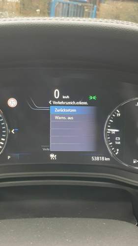

Ich weiß nicht welche Bilder du meinst aber ich kann ja mal welche schicken vermute du meinst diese
@haseh Ja genau und jetzt auf dem letzten Bild nach unten klicken bzw. auf "Warns. Aus" gehen und mit okay bestätigen. Dann steht dort "Warns. An" und dir werden die erkannten Symbole egal auf welchem Fenster du bist eingeblendet und du kannst mit okay bestätigen. Und da kannst du etwas probiere ... Z.b. auf Set klicke ob er die Geschwindigkeit übernimmt.
Also wenn 70 erkannt wird, wird es dir groß eingeblendet, und die Information geht nach 10 Sekunden von alleine aus oder du bestätigst mit okay. Und da könnte die von dir beschriebene Funktion getestet werden ob er das für den ACC übernimmt.
