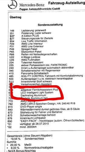

Doch doch ich glaube ich habe ILS
2015-08-18-19-12-16

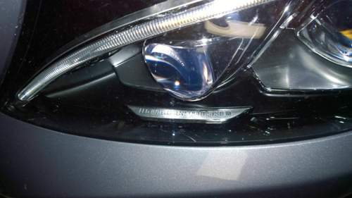

Also gestern hätte ich es versucht - abbiegen rechtwinkelig - hätte nicht viel bemerkt - weder beim abbiegen noch beim kurven fahren null nix
Du brauchst doch nur in die Scheinwerfer schauen. Bei ILS ist unten eine Plakette drin wo es draufsteht. Bitte nicht während der Fahrt reinschauen. Gruß bw
Themenstarteram 18. August 2015 um 18:01
Würde unterm fahren nie nach vorne kriechen, das macht meine Freundin, muss ja im Auto sein falls das Telefon läutet
@big wackel schrieb am 18. August 2015 um 19:51:24 Uhr:
Steht drauf bzw eingraviert
@commander67 schrieb am 18. August 2015 um 20:01:50 Uhr:
Wollte ich auch schon vorschlagen nachzusehen ob so wie auf dem Bild.
Bewegt sich beim Starten dein Licht in alle Richtungen?
Möglicherweise ist dein System defekt und du must mal beim :) vorbei.
Wp-20150818-19-53-00-pro
Setz Dich abends im Dunkeln ins Auto, Licht an, Lenken und Du siehst das Licht je nach Lenkeinschlag wandern. Fahr irgendwo hin wo keine Straßenbeleuchtung ist. So ist es am einfachsten zu überprüfen. Lichtschalter auf Auto! Gruß bw

Ist das nicht sogar in dem Business Paket Plus mit dabei? Habe mal meine Ausstattungsliste mit angehängt.
@Xairoo
Du hast nur die high performance LED also kein Kurvenlicht
