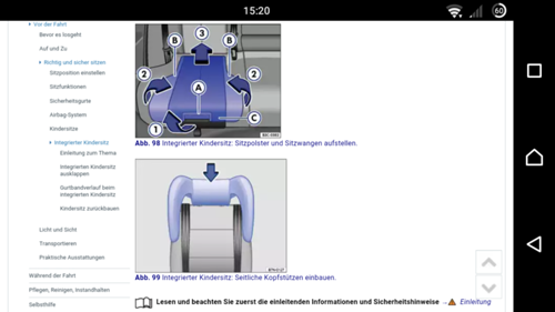

Die Nackenstütze ist in den Orginal-rücksitz verbaut. Siehe Bild
Img-mt-4176527373422349879-screenshot-20160513-152029
Das ist eine abnehmbare Kopfstütze.
Ich habe das Kopfpolster gekauft.
http://www.ebay.de/itm/151989731486?...
Teilenummer: 3G0 887 901 G
Das Kopfpolster passt perfekt in meinen Variant B8 R-Line BiTu. Serienkopfstütze rausziehen und Kopfpolster rein. Tochter sitzt dann auf einer handelsüblichen Sitzerhöhung. Würde ich aber nur mit Seitenairbags hinten und den dann vohandenen Gurtkraftbegrenzern empfehlen.
