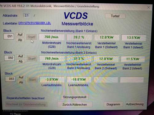

Servus Jungs!
Habe auch seit geraumer Zeit Probleme mit meinem BBK/HLB
Unruhiger Lauf manchmal
Zündaussetzer Zyl. 5 und 6 im Stand (laut vcds)
Habe eben mal ein Foto von den 90er mwb gemacht..
Kann mir einer was genaueres dazu sagen ob es die Kette ist?
Gruß Stefan
