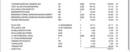

Habe in der Schweiz auch meinen 1. Service (bei 13'000 KM; HEV) hinter mir. Natürlich kostet hier alles etwas mehr (insbesondere der Stundenansatz), aber die Bremsenkontrolle bzw. Reinigung ist schon kostspielig, ist sowas echt nötig? Wie beurteilt ihr die Rechnung?
Oha, hattest du Probleme mit dem Fahrzeug, z. B. mit den Bremsen oder mit der Elektronik?
Ansonsten fände ich manche Positionen schon merkwürdig.
PS: wieso hat der 30er und nicht 20er Öl bekommen?
@Oetteken schrieb am 3. Mai 2023 um 20:54:05 Uhr:
Nein eigentlich nicht, im Winter haben die manchmal etwas "gekreischt" beim 1. bremsen. Elektronik war nichts, aber hatte gemeldet, dass Carplay nach einiger Zeit immer aussteigt.
Beim Öl keine Ahnung...
Schau mal in deine Betriebsanleitung, aus dem Bauch raus meine ich, dass der 0W-20 bekommen soll und nicht 5W-30.

Gemäss Handbuch muss da 0W-20 rein. Ich frage nach beim Händler.

Wenn ich mir die Einzelpositionen anschaue, dann bekomme ich den Eindruck, dass du bei einer Werkstatt gelandet bist, die alles irgendwie mögliche, IMO auch unnötiges, durchführt und dann auch noch gesalzene Preise dafür berechnet.
Für eine CR2032 5,50 € oder einen Dichtring 2,50 € zu berechnen ist schon heftig.
Ist der Kraftstoffzusatz überhaupt vom Werk vorgesehen, oder ist das auch Geldschneiderei.

Diesen Eindruck habe ich auch gewonnen, als ich mir die Rechnung von @nitux angesehen habe. Unglaublich, was da alles berechnet wurde! Dabei steht doch lediglich ein Ölwechsel an bei 15.000 km!
Auf dem Inspektionszettel, der mir meiner Rechnung beigelegt wurde, sind auch Kreuzchen bei "Softwarestand überprüfen", "Fehlerspeicher auslesen" und "Elektronische Kraftstoffverbrauchsanalyse" gesetzt, auf der Rechnung ist das aber nicht aufgeführt. Da scheint es doch erhebliche Unterschiede zu geben zwischen den Werkstätten, was Service und Preisberechnung angeht.
... und dann bei dieser gesalzenen Rechnung auch noch das "falsche" bzw. minderwertigere Öl einzugießen, was man sich dann auch noch fürstlich bezahlen lässt... unfassbar!
Antwort vom Händler:
- Öl ist korrekt und von KIA so freigegeben
- Bremsenservice machen sie bei allen Hybriden zum Schutz und für die Langlebigkeit
- Garantienachweis: Steuergeräte werden hierfür immer komplett ausgelesen und das wird auch verrechnet
- Treibstoffzusatz ist ein Additiv welches präventiv eingesetzt wird um Verunreinigungen zu verhindern
Ich denke für den nächsten Service werde ich eine andere Garage aufsuchen.
Wie borniert muß man sein, wenn man das Öl, das für Nordafrika vorgeschrieben ist, für die Schweiz als korrekt verteidigt.
Kraftstoffzusätze ohne vorherige Rücksprache einzufüllen, ist eine Frechheit.
Ich würde auch die Werkstatt wechseln.
