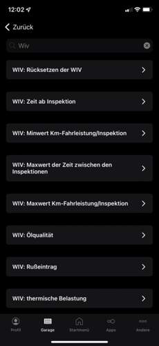

Guten Abend ihr lieben ! Ich habe soeben probiert die Inspektionsanzeige mit OBD Eleven zurückzusetzen für 10C
Hat auch soweit erstmal geklappt. Zumindest nur im MMI hat es sich zurück gesetzt. Im Tacho zeigt er mir immer noch die „Fehlermeldung“ Inspektion fällig ! An. Kennt jemand das Problem wie gehe ich nun vor ? Danke im Voraus !

Kanal WIV zurücksetzen
du musst auf das Steuergerät 17 (Dashboard). Anschließend auf „Anpassung“, dort nach „FIX“ suchen. Hier wählst du „FIX:Fahrstrecke seit letzter
laufleistungsabhängiger Inspektion“ und „FIX: Zeit seit letzter
zeitabhängiger Inspektion“ aus und setzt bei beiden den Wert auf „0“
Dann sollte auch keine Meldung mehr im Bordcomputer erscheinen.

WIV, WartungsIntervall
Die Werte hat er doch zurück gesetzt. Dann zum Schluss WIV zurücksetzen, damit die Meldung im Tacho verschwindet (APK ziemlich weit oben bzw. Anfang)
@klausi_66
Den Punkt WIV findest du ebenfalls im Steuegerät 17 unter Anpassung. Suche einfach nach „WIV“ und du erhälst mehrere Vorschläge.
Ich denke spuerer meint noch zusätzlich den Punkt „WIV: Rücksetzen der WIV“

Das was Alex schreibt, ist für die Inspektion, WIV: Rücksetzen, setzt den Ölwechsel zurück und die Meldung.
Wenn man die Zeit bei WIV ändert wird beim Rücksetzen ein Festintervall mit max. 15000km draus - so bei meinem gewesen vorgestern. Musste dann das Stg17 resetten (VCP) - und dann waren leider auch die Langzeitdaten im FIS weg, aber Intervall wieder auf 30000km/730Tage
