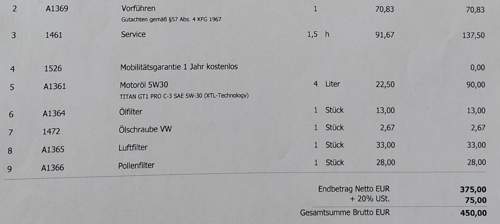

ich habe mein Auto letztes Jahr in einer freien Werkstatt zur Inspektion gebracht und wollte mal eure Meinung zu den Kosten hören. Das Vorführen auf der Rechnung ist vergleichbar mit dem TÜV in Deutschland (ich wohne in Österreich). Zusätzlich wurde mein Auto gewaschen, was allerdings nicht auf der Rechnung drauf steht.
Jetzt frage ich mich, ob der Preis, den ich gezahlt habe, angemessen ist oder ob er eher zu hoch ausfällt.
Fahr übrigens den Polo mit dem 1.0TSI 95PS Motor.
Danke im voraus!

Gesamtkosten
Angemessen auf jeden Fall, sogar eher günstig.
Warum wurde 5W30 Öl bei diesem Motor verwendet und nicht 0W20? Welches Modelljahr hat das Fahrzeug?

Es ist das Modelljahr 2018 und somit ist das 5W30 Öl für den Polo freigeben, daher passt das verwendete Öl meiner Meinung nach auch

Da gehört 0W20 mit der Motorölnorm 50800 rein. Hab den selben Motor aus dem selben Baujahr.

die Umstellung auf 0W20 kam im Zuge der weiteren Entwicklung zum Motor - und natürlich wegen Emisionsvorgaben erst später. Motoren die auf 5W30 konzipiert wurden (GTI mit VFL Baujahren), sind immer noch damit zugelassen u. freigegeben. Ich fahre selber einen.
Man sollte die Viskosität nicht willkürlich ändern, da auch der Motor später z.T. kleine Änderungen zur geänderten Ölversorgung erhalten hat.
