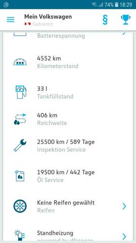

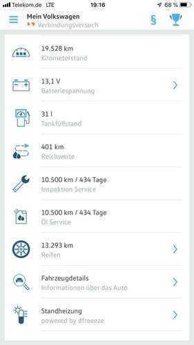

@vwwv7 schrieb am 31. Mai 2019 um 18:06:16 Uhr:
D.h. bei dir war sofort nach Abholung des Polos bei Inspektion und Ölwechsel jeweils 30000km bzw. 730 Tage angegeben?
Ich kann mir nicht vorstellen, dass sich meine Anzeige zur Inspektion hinsichtlich Tagen noch selbst einstellt, wie der Freundliche sagt. Das ist doch Quatsch?! Der Wagen hat nun ca. 950km gelaufen und bei Inspektion standen immernoch nicht mehr als 365 Tage...
Kann noch jemand nachsehen, was bei seinem Neuwagen bei Inspektion und Öl im Bordcomputer steht? Bitte Km-Stand mit angeben.
Erstzulassung = 01 / 2019
Mfg Mario
Erstzulassung = 08/2018

Sorry , mittlerweile haben 2 die Fälligkeiten als Screenshot eingestellt und 2 weitere die Intervalle bestätigt .
Was soll das bitte bringen ! :rolleyes:
Themenstarteram 3. Juni 2019 um 13:37
Dann wäre es sicher, dass die Anzeige zur Inspektion sich nicht selbst anpasst, wie mein Freundlicher fest behauptet
Genau das sage ich und andere ja seit 3 Tagen. ;)
Nur der Ölwechsel verschiebt sich je nach Einsatzbedingungen- das kannst du bei mir sehr gut erkennen ( siehe Screenshot).
Bei der Inspektion verschiebt sich rein gar nichts!
Das sind fixe Werte, die wie eine Uhr einfach auf Null laufen! Kein flexibel, keine Abhängigkeit von irgendwelchen Werten oder Fahrfähigkeiten!
Es gibt nüscht was diesen „Countdown“ beeinflusst! Gar nüschts...
Ich glaube deutlicher kann man es nicht sagen! Und wenn du das nicht glauben willst .. dann kann dir leider keiner mehr helfen...
Nach Übergabeinspektion fest: 30.000km oder 730Tage !
Nach der ersten Inspektion (nach 30.000km oder 730Tage) ändert sich dieses Festintervall auf dann jeweils: 30.000km oder 365Tage
Deutlicher kann es jetzt wirklich keiner mehr sagen .
