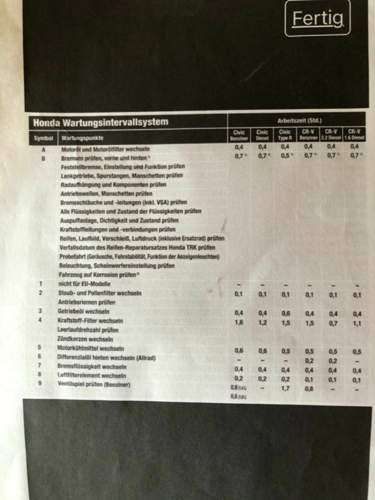

@born_hard schrieb am 26. Juli 2020 um 17:55:51 Uhr:
Sagt mal, wo stehen die erforderlichen Wartungsarbeiten, im Handbuch steht für Modelle ausser Europa. Siehe anhang.
Ist das auf dem Bild ein elektronisches HB?
Wo gibt es das?
Themenstarteram 27. Juli 2020 um 8:29
Hier eine Übersicht.Wann, was gemacht wird, steht in der Bedienungsanleitung/Handbuch
@dartingjoe schrieb am 27. Juli 2020 um 10:29:08 Uhr:
Hey Jo ab wann gilt diesel Liste schon ab 2012er Modelle ? also auch IXer civics ?
Themenstarteram 27. Juli 2020 um 10:35
Ab 2017er X aber das weiss ich nicht genau ob der IX er das auch so handhabt.
Danke, aber meine Frage war nicht auf die Arbeitszeit sonndern auf die fälligen Arbeiten bezogen. Wann wird was gemacht? Nach wieviel Zeit oder km kommt der Pollenfilter, etc..
Im elektr. Handbuch habe ich es nicht gefunden.
Komischerweise ist alles ausser Europa aufgeführt.
Themenstarteram 27. Juli 2020 um 15:57
Also in meinem Handbuch( Blätterkatalog). stand es ,bis 10/2017 wann was fällig ist für D drin, bzw. die Anzeige im Display zeigt den Wartungsumfang an.Aber beim HH kannst Du alle Wartungspunkte erfragen und ausdrucken lassen.

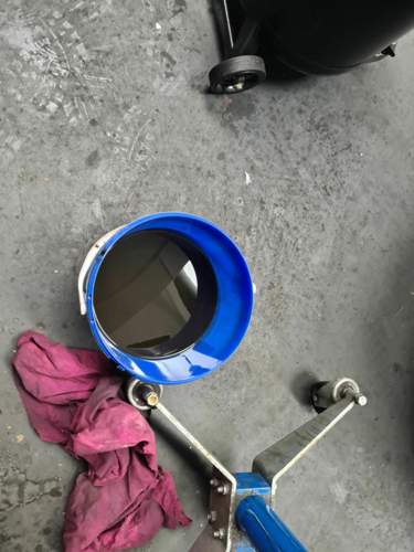

Heute habe ich Öl gewechselt, war schon sauschwarz das zeug, siehe bild.
Erstbefüllung Öl
Ich hab angerissenes vollsynthetisches Öl von vor 3 Jahren im Keller stehen, da passiert gar nix und da sind auch keine Klumpen drin, das ist rehbraun und hat im Vergleich zu neuen Flaschen noch exakt die gleiche Farbe. Mobil hat mir mal geschrieben ungeöffnetes Öl, wenn kühl und lichtgeschützt gelagert, kann auch nach 10 oder 15 Jahren noch gut sein.
Geöffnetes Öl soll problemlos 3 bis 4 Jahre haltbar sein im Minimum. Wohlgemerkt, vollsynthetisches. Nur 1 Jahr wäre auch etwas unsinnig wenn die ganzen "30 tkm oder zwei Jahre" Fahrzeuge nach einem Jahr schon Öl drin hätten was "schlecht" ist und der Motor wäre voller "Klumpen". :D
So sehe ich das auch. Ich schmeiß doch nicht neues Öl weg nach 7000km die ich jetzt habe :D
Der Hersteller geht mit den kurzen Ölwechselintervallen ja eh schon mehr als auf Nummer sicher.
Da sind zusätzliche Wechsel wirklich nicht notwendig...
