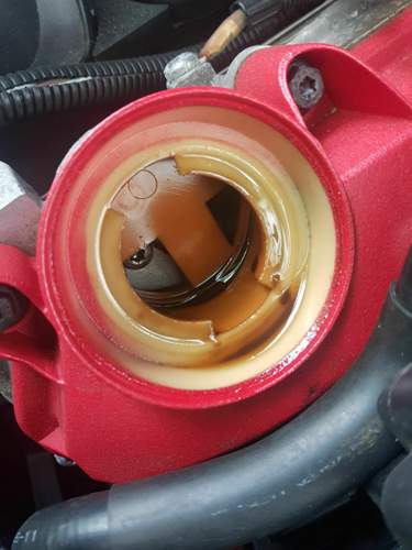

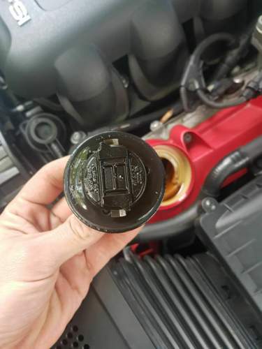

Hallo Leute,
bin in 3 Wochen bei Audi und mache unter anderem auch einen Ölwechsel. Selbes Fahrzeug Vfl. ezl. 2011.
Ich möchte von LL auf das Mobil FS 0w40 nur irgendwie war der Herr dort leicht überfordert nachdem ich den Wechsel ansprach. Auf meine Frage ob es denn eine Zulassung für ein Festintervall gäbe, kam nicht sonderlich viel.
Was wäre eure Empfehlung?
Mir geht es natürlich auch um mögliche Kulanzfälle . Also das Öl darf kein Grund zum Ausschluss eines Antrags sein.
1. Autohersteller, Model, Baujahr:Audi, RS5 8T, 08/11
2. Motor - Diesel/Benzin, Hubraum, Leistung: Benzin, 4163ccm, 450 PS ( angeblich )
3. Öl-Volumen des Motors: ca. 9,6 L
4. Fahrprofil - Motorsport, Kurz- Langstrecke: 20% Kurz 80% Lang( wäre zu klären was Lanhstrecke bedeutet, fahre den Wagen selten bzw. nur am Wochende manchmal nur alle zwei Wochen . Der Wagen ist Sommer wie Winter angemeldet, melde jedoch fahren im Winter. Am den Wochende mind. 10 bis 15 km am Stück jedoch nur kurze Pausen somit kühlt der Motor selten aus.
5. Wie hoch ist die Durchschnittsgeschwindigkeit:120
6. Geplante Ölwechsel-Intervalle: 10.000 km -15.000Km
7. Gesamtlaufleistung:59.000 KM
8. Bisher genutztes Öl: Castro Edge LL 0w30
9. Ölverbrauch ml/1.000Km: auf ca.0,3 l ?? Auf 6000 km bisher 1 l nachgefüllt
10. Welche Öltemperaturen werden erreicht:100° C
11. Abgasnorm, Abgasnachbehandlung: Euro 5
12. Hersteller-Freigabe, Öl-Spezifikation (Fahrzeuganleitung): Angabe im Heft: VW 50400
13. Herstellergarantie oder Kulanzansprüche: Fahrzeug davon siebten Jahr aber unter 100.000 km somit wohl gemindert Kulanz. Keine Garantie
14. Leistungssteigerung vorhanden/geplant:Nein, evtl 3ine Optimierung vorgesehen.
15. Sonstige Unregelmäßigkeiten, Teiletausch, Reinigungen etc.: zeitnahe eine Bedi, bzw mechanische Reinigung der Ansaugung. Unruhiger Kaltstart
16. Eingeplantes Budget: 20 l mobil 0w40 140 Euronen also in diesem Fenster sollte es bleiben, außer es gibt gute Argumente
17. Bilder von Ventiltrieb und Öldeckel
Ich bin jetzt nämlich absolut verwirrt .
Im Serviceheft steht die Norm ja nur unter dem Titel LL Service.
Zudem steht drin,
Wird das vorgeschriebene Öl nicht verwendet, gelten die Wartungsintervalle des Audi Inspektion Service.
Was soll das bedeuten
