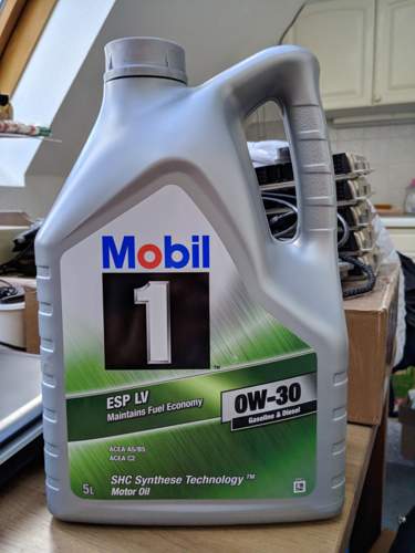

Weiß jemand zufällig das Öl für den FK3? Lebe in Hessen und fahre wenig Kurzstrecke. Hatte mal was von Castrol gelesen, das war in Ordnung..
Sonst kann ich auch nicht klagen. Batterie habe ich im Frühjahr die zweite rein und Beläge v+h. Aber sonst alles tippi toppi.
Welchen FK3 hast Du Baujahr und Motor dann kann ich mal nach Öl guggen
Themenstarteram 4. August 2022 um 14:38
Das wäre lieb. Ich habe den FK3. Also Civic Tourer mit 1.6 Liter Diesel Aggregat. Baujahr ist 2016.
MOTUL 8100 ECO-CLEAN 0W-30
oder
Mobil 1™ ESP LV 0W-30
Beides C2er Öle (welche besser für ein langes DPF Leben sind)
@EG_XXX schrieb am 4. August 2022 um 18:22:59 Uhr:
Also genau das was ich im 1.8er fahre und oben als Bild am Beitrag angehängt habe. :D
@tommy_c20let schrieb am 4. August 2022 um 18:28:52 Uhr:
Korrekt das passt - passendes C2 Liqui Moly auch ergänzt :D
oder
oder
Liqui Moly Top Tec 4310 0W-30
Alle C2er Öle (welche besser für ein langes DPF Leben sind)

Bei Castrol gibt's den Ölfinder für das Fahrzeug und die jeweilige Motorisierung.
Themenstarteram 8. August 2022 um 12:17
Ihr seid echt hilfsbereit, herzlichen Dank! Meiner Erinnerung nach komme ich da mit einem 5-Liter Gebinde ja hin..
Bei Honda gibts jetzt 0W20
Themenstarteram 8. August 2022 um 12:49
Ginge denn auch das hier:
Castrol EDGE 0W-30, 5 Liter bzw. ginge auch das
Liqui Moly Top Tec 4300 0W-30? Oder ist das Top Tec 4310 was ganz anderes? Will halt nicht mit dem falschen Öl dastehen...
Oder muss ich noch was Bestimmtes beachten? Öl kippe ich nie nach, das reicht immer von Wechsel zu Wechsel. Und mein Fahrprofil ist 70/30 Lang/Kurzstrecke. Die anderen Öle bekomme ich leider nicht auf die Schnelle..
