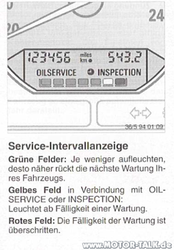

Hey Leute, ich Brauch mal wieder eure Hilfe!
Ich stieg heute mal in mein Auto und als ich den Motor startete fiel mir über der Kilometerzahl die Inspektion ins Auge.
Es werden ein gelber und ein roter Balken angezeigt.
Was bedeutet das ? Was wird bei der Inspektion gemacht ?

Wieder einer ohne BA:rolleyes:
Inspektionsplan müsste in der FAQ zu finden sein. Wenn nicht dann gibst bescheid und ich poste es nochmal

Themenstarteram 15. April 2012 um 19:18
Original geschrieben von He-Man42
Japp, ist überfällig.
Nur Ölwechsel ?

ruhig brauner. Ich habe die Beschreibung schon gepostet, und wenn du dir das durchlesen würdest, dann wüsstest selber, das bei dir eine Inspektion fällig ist.

inspektion oder ölwechsel. Oder ist Inspektion Ölwechsel ?

Was ich rauslesen konnte ist, dass es nur ein Ölwechsel braucht ? :D
Habe ich Inspektion oder Ölwechsel geschrieben? Und schau doch mal was ich alles gepostet habe. Z.B Inspektionsliste
Edit: bei dir leuchtet doch alles auf. Die Uhr, Inspektion und rote LED

Eine Inspektion ist kein Ölservice, dabei werden noch ein paar Dinge mehr erledigt als nur Ölwechsel und Filter...
Hast Du ein Servicebuch dabei? Dann schau als erstes wann die ZK das letzte mal getauscht wurden, steht nichts drin? Dann tausch Sie, BenzinFilter, Luftfilter, ÖL UND Ölfilter, Klimafilter/Innenraumfilter, Schiebedach??? Wenn ja Schaniere fetten, Türenschaniere anschauen, allgemeiner Licht und Flüssigkeitscheck, dazu gehört auch Kühlmittel und Bremsflüssigkeitstest nicht nur schauen ob genug drin ist.Bremsen anschauen ob es okay ist oder allenfalls was angerostet festgefressen, Rostkontrolle, Reifensicht,Handbremse anschauen und und und....
So macht es jemand richtig....
