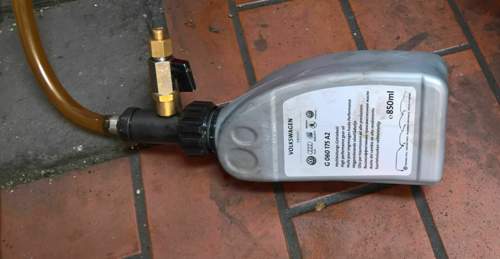

@mapspanien schrieb am 29. Juli 2018 um 09:44:59 Uhr:
Hola,
weiß jemand bitte, welches Haldexöl sowie die Menge und welchen Filter ich mitbringen soll ?
Ich habe in der SuFu leider nichts gefunden.
Danke und Grüße
Das da wurde bei mir reingefüllt:
Siehe Bild
Haldex-oel-tt
Daaanke sehr
