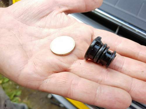

Von welcher Schraube redet ihr? Die Ölablassschraube ist doch nicht aus Plastik!

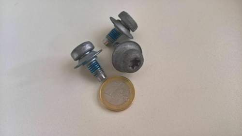

Doch. Das ist ein Plastikteil, genau wie die ganze Ölwanne, die ist auch aus Plastik mit Wabenstruktur. Die "Ölablassschraube" wird nach dem Ölwechsel in der Werkstatt, genau wie die 3 Schrauben der unteren Motorabdeckung, gegen Neuteile ersetzt.
Celsi hatte dazu mal ein Foto gepostet, das suche ich mal schnell raus und stelle es - sofern ich es finde - hier ein. Ich denke, Celsi hat da nichts dagegen, wenn ich sein Foto "weiterleite"....
(das andere ist von mir) ;)
@audi4970 schrieb am 2. Februar 2020 um 13:24:26 Uhr:
Ist das richtig das die Ablassschraube aus Plastik ist? Hast du die Drehmomente zu der Ablassschraube ...?
Da gibt es kein Drehmoment zu beachten. Das ist so ne Art Bajonettverschluss, die rastet ein. Zum Öffnen reicht ne Münze....

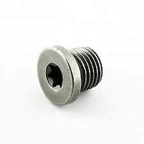

Bei welchem TT ist denn die Ölwanne und Schraube aus Plastik? Ist nicht wahr. Da fällt man ja vom Glauben ab. :eek:
Meiner (TTRS 8S) hat eine Ölwanne aus einer Magnesiumlegierung mit einer richtigen Ölablassschraube.

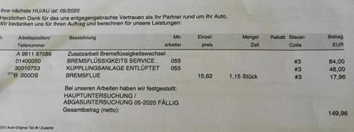

hatte heute bei Audi für meinen TT (Schalter) auch die Bremsflüssigkeit wechseln lassen.
Also bei dem Preis ist definitiv ein Wechsel der Werkstatt fällig.
149,96 Netto / 178,45€ mit Mwst.
Vielleicht auch zum Teil meine Schuld, da ich eher so mit 120-140€ gerechnet habe.
Und ich vorher auch nicht nach dem Preis gefragt habe.
Wow das ist heftig. Ich habe irgendwas um die 80€ bezahlt und fand das schon teuer.
