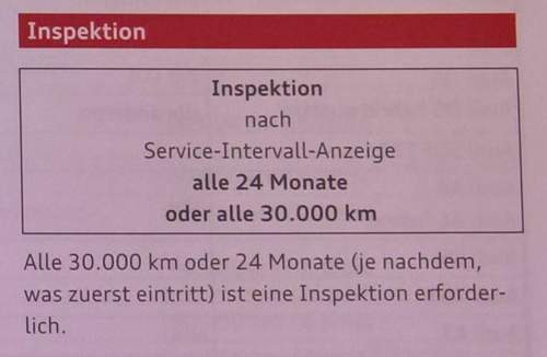

@a3spbck schrieb am 29. August 2018 um 12:03:53 Uhr:
@Dofel
Bei Dir war das lt. Rechnung aber nur ein Ölwechselservice, pauls1965 hatte einen Ölwechel plus Inspektion.
Und wer sagt dass nach ersten 2 Jahren mehr als Ölwechsel notwendig ist?
Das Serviceheft, siehe angehängte Bilder
Audi-inspektion
Audi-oelwechsel-variabel
@Dofel schrieb am 29. August 2018 um 17:03:56 Uhr:
Du meinst BA? Serviceheft gibt es ja nicht mehr.
Das kann er nicht wissen, denn er hat keinen neuen Wagen.
Für einen selber ist all das nämlich nicht ersichtlich und wie gesagt, es hat nichts mit den Preisen zu tun.
